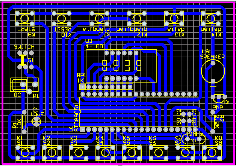

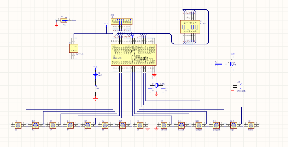

8路抢答器设计+原理图+PCB+原件清单
制作出来的实物图:
原理图和PCB图如下:
