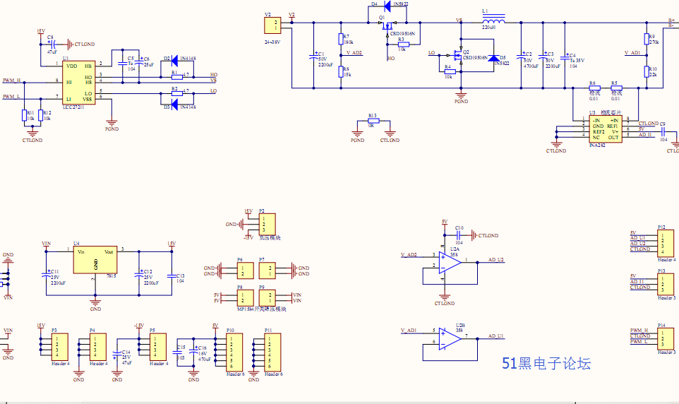

电路原理图如下:

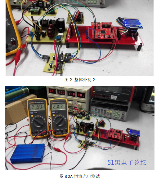

(1)充电电流精度测试
测试方法:输入接直流稳压电源,使 U2 = 30V,对电池进行恒流充电,按键
0.05A步进值调节电流 I10,用万用表测量实际充电电流 I1,显示电流值 I11,结果
如表1所示,可以计算出电流控制精度

(3)充电效率测试
测试方法:调节充电电压值,分别用数字万用表测量U1,I1,U2,I2,计算
效率,η1如下表,满足题目要求变换器效率。

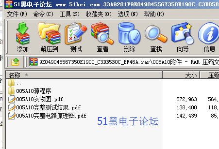

附件中的代码还不完整 求大家帮忙修改错误:
33A9281F9E049045567350E190C_C3DB5B0C_BF46A.rar (765.1 KB, 下载次数: 84)

ID:33713 发表于 2024-9-12 14:19 | 只看该作者
资料不全, TLC2534不在图纸上
