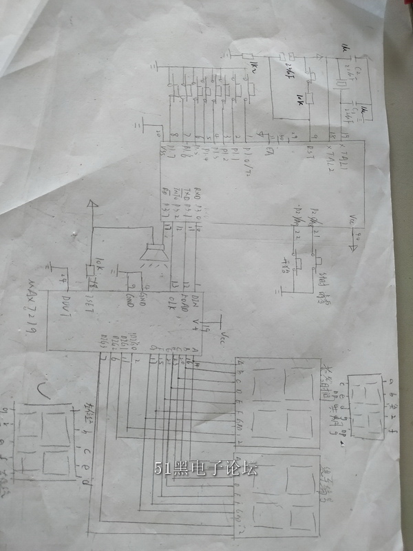

ID:444609 发表于 2018-12-19 23:02 | 只看该作者
根据文档我画了一幅简单proteus图,新手多见谅

来自 3#
ID:556643 发表于 2019-6-17 21:55 来自触屏版 | 只看该作者
能问一下大神我仿真有用,硬件为什么什么显示都没有吗

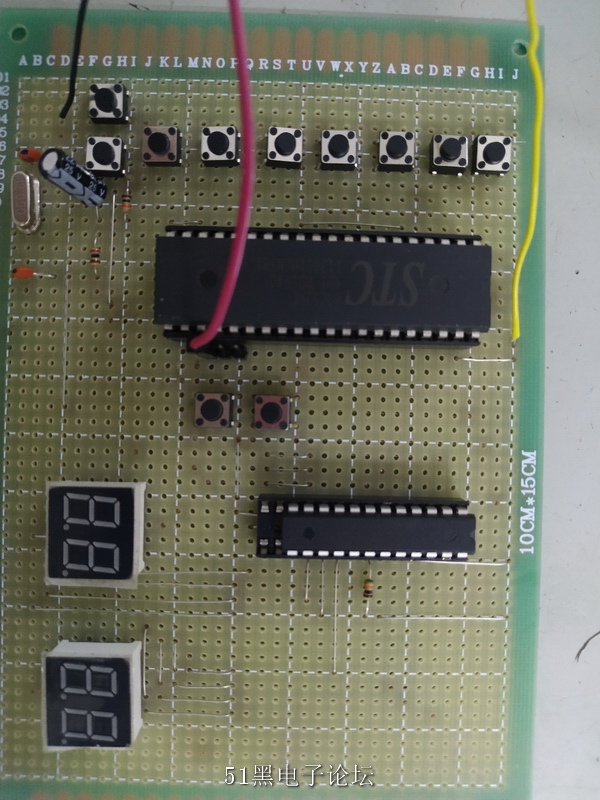

ID:453059 发表于 2019-1-2 08:25 来自触屏版 | 只看该作者
米老鼠alan 发表于 2018-12-20 15:10
你好,源代码包括hex文件,c文件等等有吗?
你有程序代码吗
ID:460196 发表于 2019-1-3 01:03 | 只看该作者
你有hex文件吗?
ID:453059 发表于 2019-1-3 09:05 来自触屏版 | 只看该作者
徐徐8888 发表于 2019-1-3 01:03
你有hex文件吗?
你有c语言程序吗
ID:453059 发表于 2019-1-3 09:27 来自触屏版 | 只看该作者
昊天浮梦 发表于 2018-12-26 09:19
有的,邮箱还是我直接挂上去。
你能给我发一遍八位竞赛抢答器的hex文件吗

老铁那个程序函数用Keil C51导不成hex文件啊
35#
ID:784420 发表于 2020-6-20 19:14 | 只看该作者
有源代码吗?我下载了就一个dsn文件,没啥帮助啊
