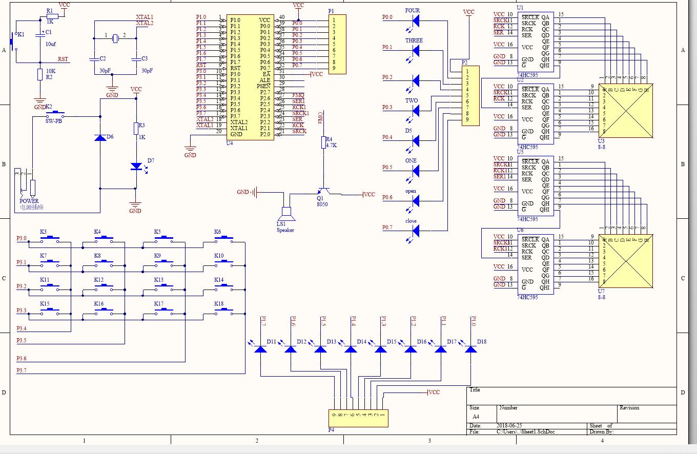

大佬们来看下我这个哪里要修改下的

swpb是一个什么样的开关啊,感觉怪怪的

原理图可以了  PCB 是关键

发光二极管不需要加1KΩ的电阻吗?

ALE要不要接到VCC上

他这里p2p4用的是1k的阻排吧

他不是连了排阻了吗?[em09

1、k2的开关图例不对,你的符号是轻触开关。2、D6是什么二极管,是如果是为了防止反接的,这样接发要配合自恢复保险。否则直接串在正极上。用1N5819一类的电压损失小。3、发光二极管要加限流电阻。4、U3\U7是什么?数码管?点阵?没有限流电阻看你选择的是什么颜色的了。绿色的或许能亮,红色的可能要干掉。5、蜂鸣器建议放在集电极驱动。6、P1是什么东西,预留的接插件?如果是传统的51单片机,建议还是放个上拉的排阻给他吧。不用可以不装。
ID:319019 发表于 2018-6-25 17:31 | 只看该作者
本人观点求指出错误。我认为喇叭那里不太对,电流太小不足以让喇叭响,应该电源先接喇叭再接三极管,电源接喇叭加个电阻限流,加个电容滤频。

最好用分割线把每个模块分开,这样便于检查

你的那个复位电路可能有问题,电容应该是连接到地,然后电阻上拉。上电的时候电容慢慢充电,然后达到正常。开关是并联电容和地之间,按下拉低复位。

喇叭最好用推挽放大,R4用可调

U3 和 U7 是点阵 不知道点阵驱动电路有没有问题
