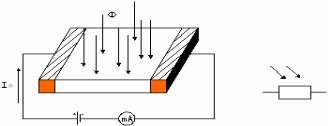

光敏电阻,顾名思义,就是对光线变化具有感应,从而对自身电阻值而产生变化的电阻。它工作的主要原理就是自身有内光电效应。这种电阻制作简单,在半导体光敏材料的两端装上电极引线,并且装在一个密封的管壳里就可以构成,如图4所示。
基于不同半导体导电能力的差异性出发,可有效根据载流子数目加以判定,因为载流子是半导体的核心部件。当光敏电阻接受光照刺激时,半导体内电子趋于活跃状态,从而释放自身能量,这时电子会向自由电子装换,过程中伴随着空穴的产生,电子—空穴对就会降低电阻阻值。光照越强,电子—空穴对就越多,阻值越低,形成正比关系。一旦光敏电阻接通,就会有电流产生,而且电流大小和光照强度是呈正比的,光照强,通过光敏电阻的电流就越强,反之则相反。如果光照变弱或消失,则电流相应减小,电阻凸显出来。
基于以上光敏电阻两端电流的变化趋势可知,电流大小和光照强度是呈正比的,只要有光线存在的地方,就会产生电流,而且随强度不断增大,实现了光电转换的功能。光敏电阻就是普通的回路装置,直流电或交流电都可以使用。
光敏电阻又被称为光导管,它是对光线进行感应的一种光电元件,它是由半导体制作而成,它是利用内光电原理工作的,在光照射时,会使它的阻值变小,这种现象叫做光导效应。一般都是采用敷、喷、烧结等多种不同的方法在绝缘衬底上安装很薄的光敏电阻体及梳状欧姆电极,然后接出引线,安装在可以透光的密封的套管内,防止受潮影响光敏电阻的灵敏度。光敏电阻的原理结构如图所示。在没有光照时,光敏电阻的阻值很高,在受到光照时,价带中的电子吸收光照中的能量,在价带中活跃到导带中,从而在价带中产生带正电荷的空穴,也可理解为电子—空穴对的起源,另外,电子—空穴对的介入,会不同程度的影响光敏电阻中载流子数量,载流子数量的减少势必影响电阻阻值。由图3所示,光照消失,电子—空穴对复合,光敏电阻恢复原值。
                            图3 光敏电阻原理图
大量实践证明,光敏电阻只要通电,就会形成微弱电流,而在光照强度的刺激性,表现越来越明显,实现了光电转换的功能。光敏电阻就是普通的回路装置,直流电或交流电都可以使用。

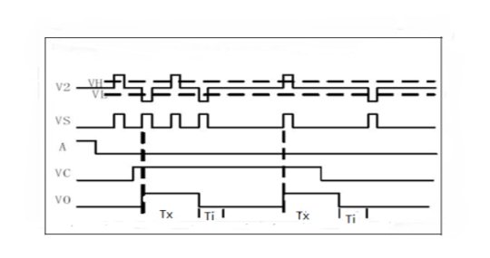

第一步,根据实际需要,在运算放大器OP1的监督管理下,实现信号的放大处理。然后传给OP2,进行重复式放大,同时升高直流电位到VM(≈0.5VDD)后,将输出信号V2送到COP1和COP2的双向鉴幅器,检出有效触发信号Vs。基于系统中VH≈0.7VDD、VL≈0.3VDD,因此,一旦VDD=5V,就会出现±1V的噪声干扰,提高系统的可靠性。COP3是一个条件比较器。当输入电压VcVR时,COP3输出为高电平,进入延时周期。 当A端接“0”电平时,只要有Tx的存在,就可全程无视V2的变化,直到Tx运行结束,即不可重复触发模式。而当Tx达到设定时间后,Vo自动断开继电器,恢复低电平状态,封锁时间定时器开始进行运行,无论封锁周期Ti受到何种感应,V2的变化都无法控制Vo的闭合,只能起到有效减少干扰程度或负载转换作用。
     如图7所示,可重复触发状态下的波形。波形在Vc=“0”、A=“0”期间,很显然信号Vs无法触发Vo定义为有效状态。当Vc=“1”、A=“1”时,Vs不仅可重复触发Vo,而且可促使Vo在Tx内连续有效。在Tx有效范围内,若Vs上跳变,则Vo会相应增加一个Tx周期;若Vs处于“1”,则Vo为有效状态;若Vs为“0”,Vo则在Tx结束后,变为无效,即使在封锁时间Ti内,Vs也无法触发Vo转变为有效状态。
                          图7 可重复触发状态下的波形

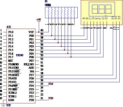

4.4 显示倒计时模块设计
此设计的显示倒计时模块采用了LED数码管为主体,三条闭合线路为辅助机构,共同完成时间设定。段选接P0口,再接排阻。位选分别接P2.7,P2.6,P2.5端口。一旦接通延时继电器,数码管则进行设定时间递减。当线路未接通,数码管则显示00。显示电路如图8。
                    图8 显示电路

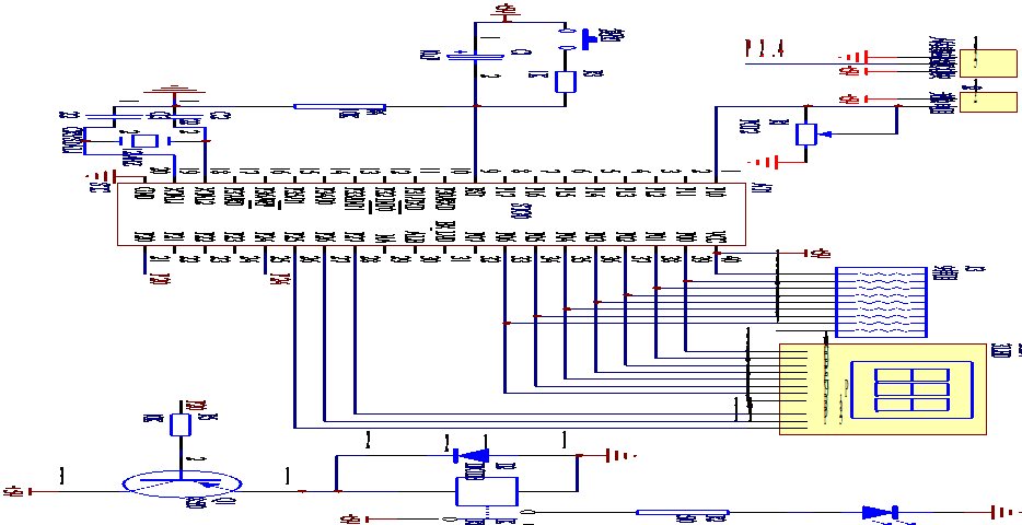

4.5控制模块
该模块主要采用单片机,其电路图如图9所示。
                            图9 控制模块
其功能模块的运行机理:在现实运行环境中,一旦有人体红外信号或光源辐射时,即P2.4检测口出现电压干扰,此时,单片机P1.0口发出开关触动请求,另一端口P2.0则在P1.0的邀请下,做出联通动作,实现继电器闭合、灯泡发光控制。在日常生活中,楼道灯的控制也是基于此原理,当在黑暗中系统检测到人体红外或光信号时,单片机在相应模块的控制下,照亮整个楼道,这是数码管开始启动,进行时间递减,如果在设定的时间内,未检测到信号或光辐射,系统则会按照设定,断开继电器,关闭楼道灯,如果检测要信号,则会继续接通电路。

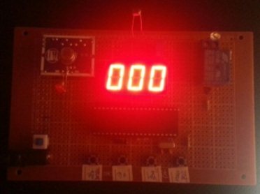

5 焊接与调试
本电路采用了STC12C5A60S2 单片机,该单片机管脚数量多且密集。因此,在焊接的过程还是遇到了不少的麻烦。稍有不注意就会将相邻的两个引脚焊接到一起,为了避免这种情况的发生,应该选用更为细小的焊头。在焊接的过程中,应该注意焊点的美观,注意焊接的技巧,尽量使焊点平滑美观。
    焊接完毕之后,随即进行调试,以确保所设计的功能能够正常运行。经过调试,出现了一下几个问题。
  • 强光环境下,仍然能够启动照明电路。如图11所示,环境光照强度较高,当靠近设备时,灯自动被点亮。
                      图11 强光环境下出现故障
    经过检查发现,出现该情况的原因是由于电位器的电压设置偏高,使得光敏电阻阻值偏低的情况下,也能分到足够的电压,从而触发照明电路。
解决方案:在不同光照条件下调整电位器的设置,使其输出一个合适的电压,从而实现在弱光条件下才能触发照明电路的功能。
  • 在弱光条件下,有人靠近该装置,仍然不能点亮照明灯。如图12所示,在用黑色遮罩物将设备与周围环境隔开,避免光线影响的情况下,有人靠近设备,仍然不能点亮照明灯。
                     图12 有人靠近时出现故障
    经过检查发现,出现该情况的原因是由于热释电模块的感应距离与范围有限,使得我需要在非常接近该设备的情况下才能被感应到。
解决方案:在热释电模块上添加一个菲涅尔透镜,用以加强该模块的感应距离和范围。

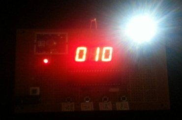

  • 调试按键电路是否正常工作如图12所示,其中图13(a)为设置状态,当处于设置状态时,LED灯会不停闪烁;图13(b)图为设置完毕状态,设置完毕后,LED灯会停止闪烁,并显示设置好的延迟时间。若按下复位键,延迟时间则会恢复到预先设置好的初始延迟时间。

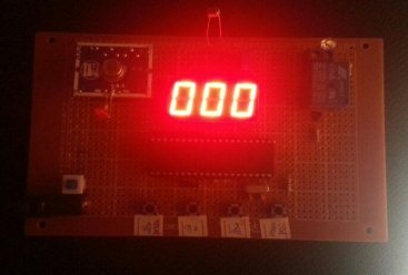

最终,在调试完毕后,该设备能够实现所有预先设计好的功能。无人靠近时的正常工作状态如图14所示。无人靠近时,LED显示000,人体感应模块红灯不闪烁。
      (a) 设置状态                        (b)设置完毕状态
                      图13 调试按键电路
                         图14 无人时正常工作状态

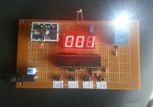

   有人靠近时的正常工作状态如图15所示。有人靠近时人体感应模块红灯亮起,照明灯立即被点亮,并且LED灯会显示预先设置好的自动熄灭延迟时间。当处于照明灯被点亮的正常工作状态时,人体感应模块检测到人已离开,人体感应模块的红灯则会开始闪烁,LED灯显示的数字开始变化,进入倒计时状态。当倒计时变为000时,人体感应模块的红灯会和照明灯同时熄灭。
                       图15 有人时的工作状态
