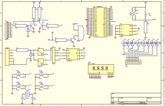

3.51单片机最小系统设计
3.1原理图
图3-1最小系统原理图

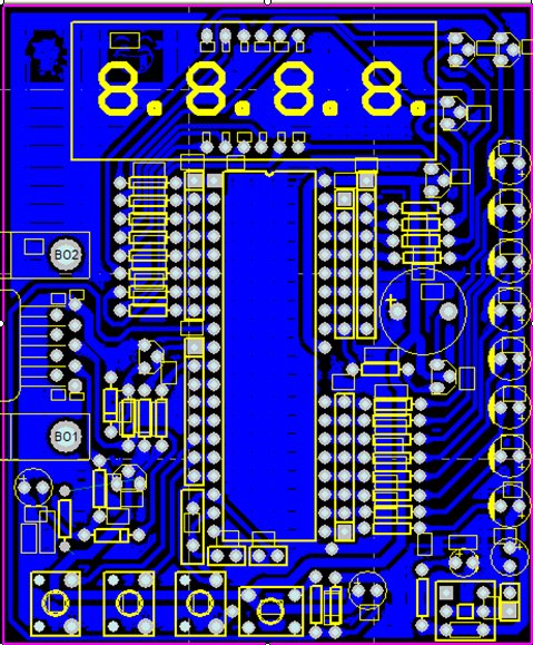

3.2 PCB图
                                                                      图3-2  PCB总图

3.  在导入PCB时你遇到了哪些问题?
答:原理图的引脚与PCB元件库的引脚不一致,导致有些元件无法生成,
有些元件封装错误,有些地方网络编号重复定义了,有些相同的元件没有编
查找错误花了很长时间,以后要细心。
