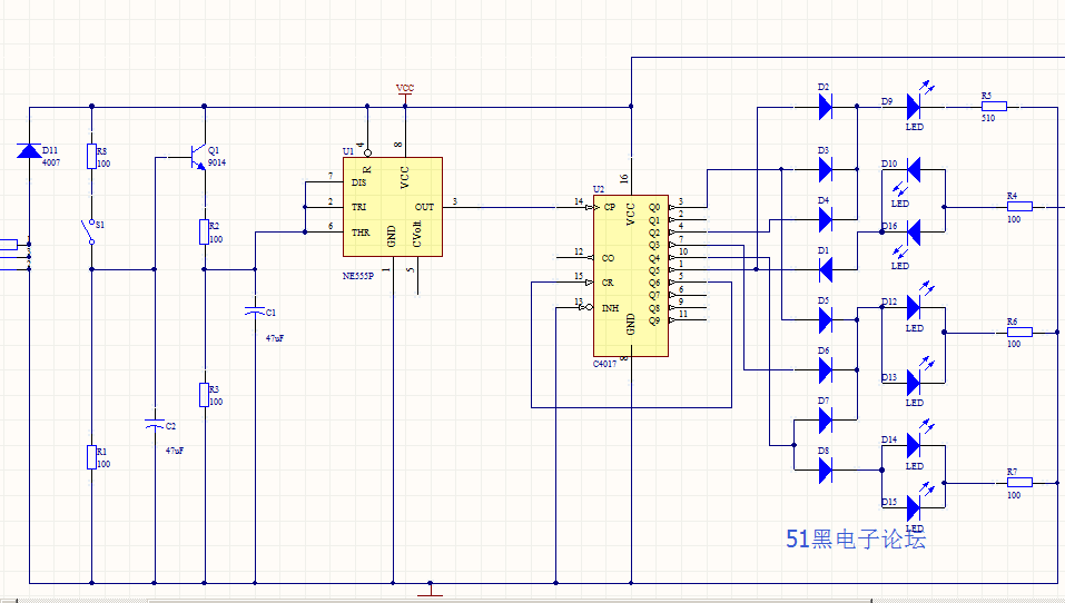

求大神告诉我这个原理图中有什么组件都用了几个,我看不懂,谢谢大佬了

这是一个极简单的由555时基电路提供触发脉冲,十进制计数器4017循环输出的六选一伪随机信号发生器。由于4017循环输出有明显规律,输出结果与S1导通时长有很明显的对应关系。以前看到过有人利用继电器触点导通时的抖动信号作4017触发信号,输出信号看不出有明显规律。
