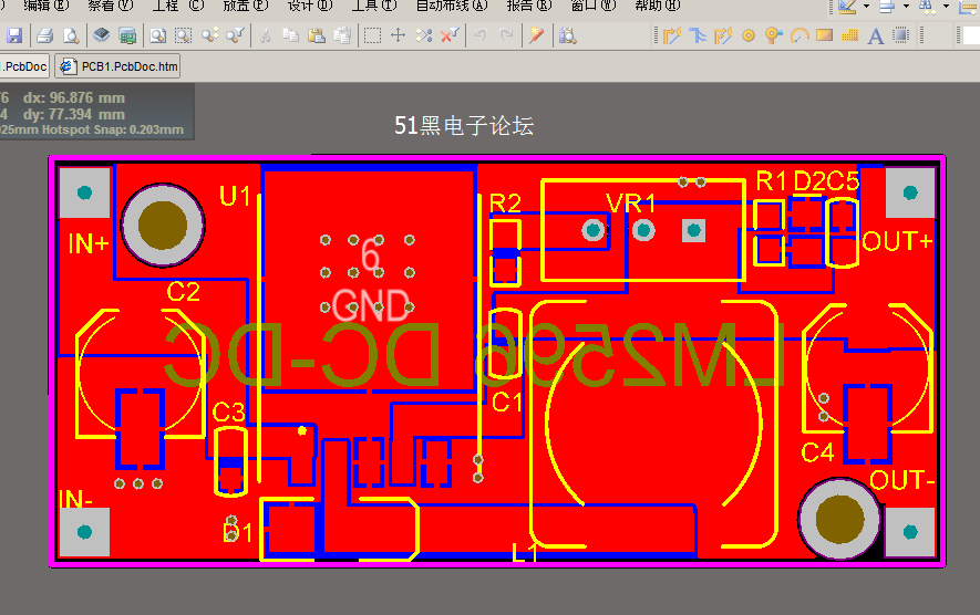

Altium Designer画的LM2596原理图和PCB图如下:(51hei附件中可下载工程文件)

画错了  误导别人的   删帖吧

樓主確定電路能正常工作嗎?LM2596 FB(PIN4)接法有問題!!必須要接往VR1和R2之間.不然反饋電路無法工作.輸出電壓會最大,等於輸入電壓.

电路一眼就看出错了,反馈FB没有起作用,应该接VR1和R2中间
