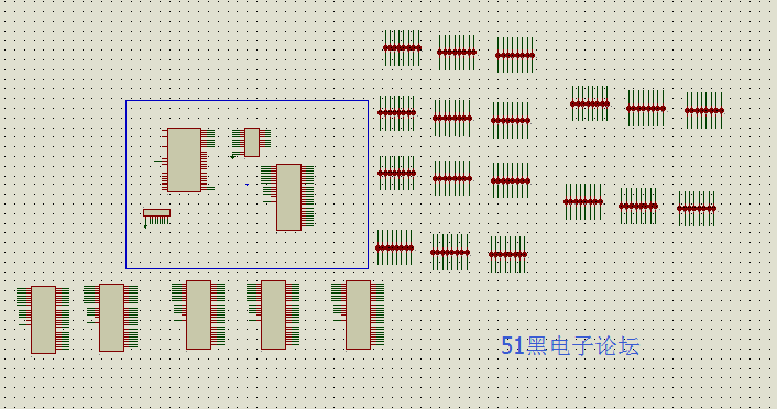

本人做了个144个灯的光立方。每一个灯都可以直接控制亮灭。使用的是并行接口扩展IO口。已经仿真成功,不过没有制版。附件有仿真和汇编语言程序,程序是可以用的。
