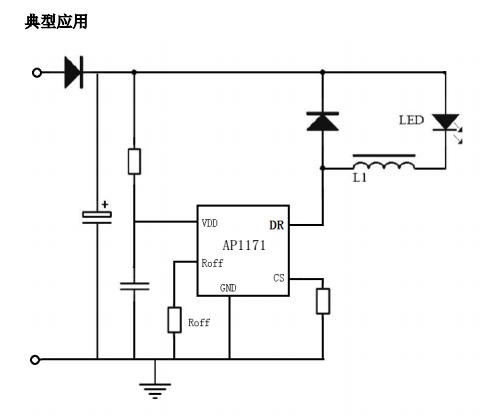

采用固定关断时间的峰值电流控制方式,其工作频率最高可达1HMz,有利于电感和滤波电容体积,效率提高,节省PCB面积.固定关断时间可通过外部电阻进行调节,工作频率也可根绝用户要求进行调节
AP1171内置5A100V的功率MOS,通过调节外置电流检测电阻的阻值设置LED灯的亮度,最大输出电流1.2A
AP1171内置过温保护,当温度达到了140°C时,减小输出电流.芯片还具有输出开路和输出短路保护功能,提高安全性.
采用SOP8封装        特点:宽输入电压范围
高效率 可高达92%以上
关断时间可调
内置电流检测前沿消隐
最大输出电流1.2A        应用领域:电动自行车灯,汽车灯,夜市灯,船舶灯
强光手电筒,及其他DC类点灯
