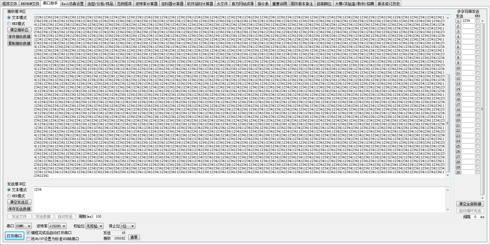

求助!单片机如何接收字符串并比较,让led灯亮!
  1. 需要从电脑串口接收字符串,并与1234比较,如果相同让led灯亮!

*                              串口通信控制                                                                                                  *
实现现象:下载程序后打开串口调试助手,将波特率设置为4800,根据串口接收到的数据执行不同命令。
注意事项:无。

将接收到的字符存入字符串
void Receive(char x)
  receiveDatas[i]=x        ;
  i++;
                  if(i==5){
                i=0;
                result();
对比字符串执行命令
void result()
    int a= strcmp(receiveDatas,jiesuo) ;
        int b= strcmp(receiveDatas,suoche);
        int c= strcmp(receiveDatas,qixihuo);
         if(a==0)
         {led1=1;
          if(b==0)
          led2=1;
          if(c==0)
          {led3=1;
