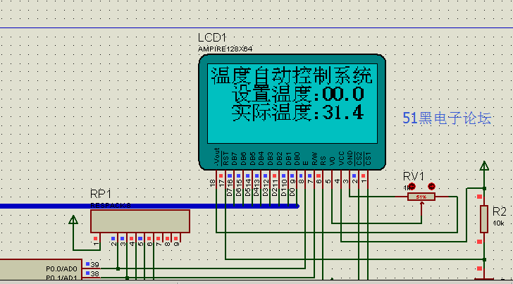

单片机温度自动控制系统汇编程序(12864液晶显示)仿真

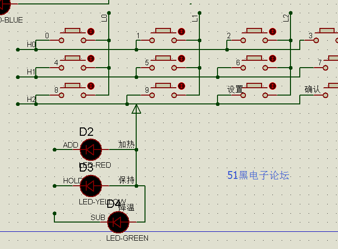

温度控制实例,PROTEUS仿真
