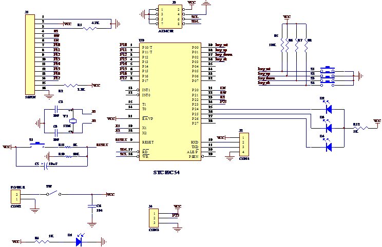

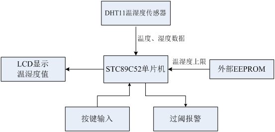

    本设计总体思路为:信息采集→信息处理→信息显示/报警。它的主要模块为单片机模块,温湿度采集模块,显示模块,键盘模块,LED报警模块,电源模块,阈值设置模块,设计方块图如下:
设计方案模型图

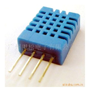

DHT11完成能满足我们日常生活检测的需求,故本次设计选择DHT11作为设计温湿度传感器。其实物图如下:

3.2 温湿度传感器DHT11简介和电路图
数字温湿度传感器DHT11是一款含有已校准熟悉信号输出温湿度复合传感器,它应用专用的温湿度传感技术和数字模块采集技术,确保产品具有卓越的长期稳定性和极高的可靠性。传感器包括一个NTC测温元件和一个电阻式感湿元件,并与一个性能高的8位单片机相连接。因此该产品具有品质卓越、超快响应、抗干扰能力强、性价比极高等优点。每个DHT11传感器都在即为精确的湿度校验室中进行校准。校准系数以程序的形式存在OTP内存中,传感器内部在检测型号的处理过程中要调用这些校准系数。单线制串行接口,使系统集成变得简易快捷。超小的体积、极低的功耗,信号传输距离可达20米以上,使其成为给类应用甚至最为苛刻的应用场合的最佳选择。产品为4针单排引脚封装,连接方便。

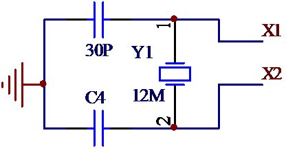

3.7 晶振电路设计
单片机晶振的作用是为系统稳定提供周期性的时钟信号,一个晶振通常是一个系统共用,以使系统各部分保持同步,有些通讯系统的射频和基频使用不同的晶振,而是通过电子调整频率的方法保持同步。晶振通常与锁相环电路配合使用,以提供系统所需的时钟频率,可以用于同一个晶振项链的不同锁相环来提供的。
设计中晶振电路如图

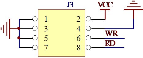

3.8 AT24C02存储器电路设计
AT24C02是EEPROM,可以配合温湿度采集控制系统存贮掉电前需要保存的数据,把设定的温湿度报警上限、下限保存下来。

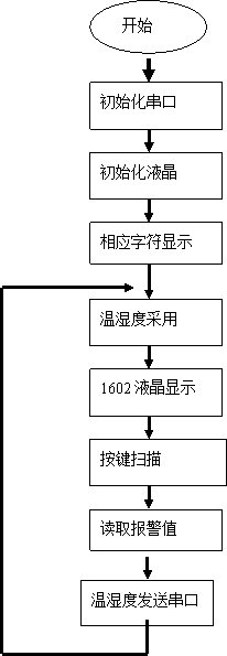

4.1系统流程图
计算机在完成一项工作时,必须按顺序执行各种操作。这些操作是程序设计人员用计算机所能够接受的语言把解决问题的步骤事先描述好的,也就是事先编制好计算机程序,再由计算机去执行。另外,一个有效率的控制系统还需要完善的算法,由算法绘制出相应的流程图,这样根据流程图编制软件程序。
根据温湿度监控系统功能,系统软件流程图如下:
                  系统流程图

整个系统原理图
