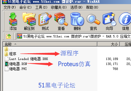

微波炉控制仿真原理图如下(proteus仿真工程文件可到本帖附件中下载)

所有资料51hei提供下载:
微波炉.rar (73.04 KB, 下载次数: 112)
