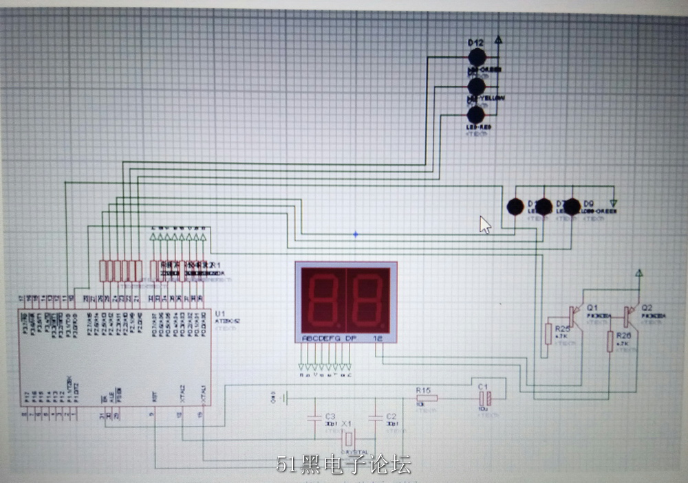

电路工作原理:如附图所示,东西绿灯55s黄灯5s,南北方向红灯60s,倒计时结束,转向,南北方向绿灯55s,黄灯5s,东西方向红灯60s,依次循环。两个晶体管用来显示倒计时时间,6个不同颜色的LED灯显示各方向的红绿灯情况。使用51单片金作为芯片,一个紧急通行按钮。
LEC灯的显示原理:通过同名管脚上的所加电平的高低来控制发光二极管是否点亮。七段数码管连接显示不同的数字,如:SP,g,f,e,d,c,b,a。
