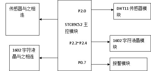

按照系统功能的具体要求,在保证实现其功能的然础上,尽可能降低系统成本。总体设计方案围绕上述思想,初步确定系统的方案如图2-1所示
从图中可以看出,系统有微处理器模块、1602字符液晶显示模块、DHT11传感器模块和报警模块组成。在方案设计中,遵循简洁至上的原则,因此所有的外围模块采用串行方式与微处理器模块接口。该设计以STC89C51系列单片机为控制核心,实现温湿度采集及显示的基本功能。在设计系统时,为了更好地采用模块化设计法,分步的设计各个单元功能模块,系统的硬件部分可以分为传感器的使用、单片机控制、1602液晶显示和实现报警四大部分。

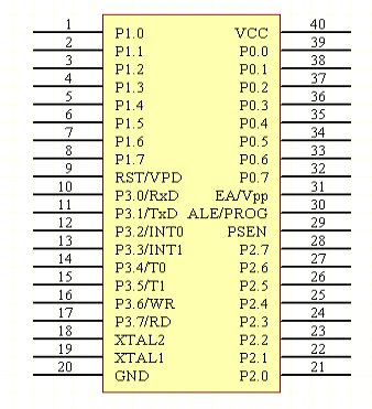

功能特性:STC89C52是一种低功耗、高性能CMOS8位微控制器,具有8K在系统可编程Flash存储器。与工业80C51产品指令和引脚完全兼容。片上Flash允许程序存储器在系统可编程,亦适于常规编程器。在单芯片上,拥有灵巧的8位CPU和在系统可编程Flash,使得STC89C52为众多嵌入式控制应用系统提供高灵活、超有效的解决方案,如图3-1所示。STC89C52具有以下标准功能: 8k字节Flash,256字节RAM,32 位I/O口线,看门狗定时器,2 个数据指针,三个16位定时器/计数器,一个6向量2级中断结构,全双工串行口,片内晶振及时钟电路。另外,AT89S52 可降至0Hz 静态逻辑操作,支持2种软件可选择节电模式。空闲模式下,CPU 停止工作,允许RAM、定时器/计数器、串口、中断继续工作。掉电保护方式下,RAM内容被保存,振荡器被冻结,单片机一切工作停止,直到下一个中断或硬件复位为止。
主要性能:与MCS51单片机产品兼容、8K字节在系统可编程Flash存储器、1000次擦写周期、全静态操作:0Hz~33Hz 、三级加密程序存储器 、32个可编程I/O口线 、三个16位定时器/计数器八个中断源、全双工UART串行通道、低功耗空闲和掉电模式、掉电后中断可唤醒、看门狗定时器、双数据指针、掉电标识符。
图3-1 STC89C52芯片
管脚说明:
VCC:供电电压。
GND:接地。
P0口:P0口为一个8位漏级开路双向I/O口,每脚可吸收8TTL门电流。当P1口的管脚第一次写1时,被定义为高阻输入。P0能够用于外部程序数据存储器,它可以被定义为数据/地址的第八位。在FIASH编程时,P0 口作为原码输入口,当FIASH进行校验时,P0输出原码,此时P0外部必须被拉高。
P1口:P1口是一个内部提供上拉电阻的8位双向I/O口,P1口缓冲器能接收输出4TTL门电流。P1口管脚写入1后,被内部上拉为高,可用作输入,P1口被外部下拉为低电平时,将输出电流,这是由于内部上拉的缘故。在FLASH编程和校验时,P1口作为第八位地址接收。
P2口:P2口为一个内部上拉电阻的8位双向I/O口,P2口缓冲器可接收,输出4个TTL门电流,当P2口被写“1”时,其管脚被内部上拉电阻拉高,且作为输入。并因此作为输入时,P2口的管脚被外部拉低,将输出电流。这是由于内部上拉的缘故。P2口当用于外部程序存储器或16位地址外部数据存储器进行存取时,P2口输出地址的高八位。在给出地址“1”时,它利用内部上拉优势,当对外部八位地址数据存储器进行读写时,P2口输出其特殊功能寄存器的内容。P2口在FLASH编程和校验时接收高八位地址信号和控制信号。

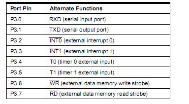

P3口:P3口管脚是8个带内部上拉电阻的双向I/O口,可接收输出4个TTL门电流。当P3口写入“1”后,它们被内部上拉为高电平,并用作输入。作为输由于外部下拉为低电平,P3口将输出电流(ILL)这是由于上拉的缘故。
P3口也可作为STC89C52的一些特殊功能口,如下表所示:
管脚备选功能:
表3-1 P3口的第二功能
P3.0
RXD(串行输入口)
P3.1
TXD(串行输出口)
P3.2
/INT0(外部中断0)
P3.3
/INT1(外部中断1)
P3.4
T0(记时器0外部输入)
P3.5
T1(记时器1外部输入)
P3.6
/WR(外部数据存储器写选通)
P3.7
/RD(外部数据存储器读选通)
P3口同时为闪烁编程和编程校验接收一些控制信号。

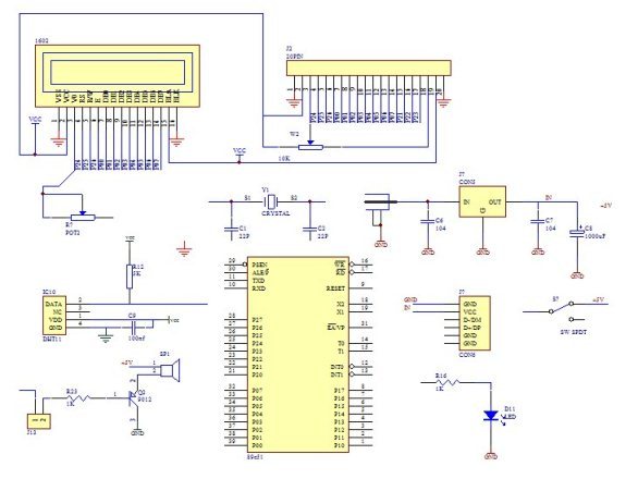

3.2.2 主控模块电路原理图
单片机主程序模块通过对DHT11传感器采集到信号的读取,将得到的数据信号进行分析和处理,再将处理后的信号发送给1602液晶显示模块。完成信息的接收与发送。并且连接蜂鸣器。控制报警系统。如图3-2所示。
图3-2 STC89C52模块电路原理图

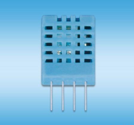

3.3.1 DHT11传感器简介
DHT11数字温湿度传感器是一款含有已校准数字信号输出的温湿度复合传感器。它应用专用的数字模块采集技术和温湿度传感技术,确保产品具有极高的可靠性与卓越的长期稳定性。传感器包括一个电阻式感湿元件和一个NTC测温元件,并与一个高性能8位单片机相连接。因此该产品具有品质卓越、超快响应、抗干扰能力强、性价比极高等优点。每个DHT11传感器都在极为精确的湿度校验室中进行校准。校准系数以程序的形式储存在OTP内存中,传感器内部在检测信号的处理过程中要调用这些校准系数。单线制串行接口,使系统集成变得简易快捷。超小的体积、极低的功耗,信号传输距离可达20米以上,使其成为各类应用甚至最为苛刻的应用场合的最佳选则。产品为 4 针单排引脚封装。连接方便,特殊封装形式可根据用户需求而提供。
DHT11传感器实物图如下3-3所示:
图3-3 DHT11传感器实物图
(1)引脚介绍:
Pin1:(VDD),电源引脚,供电电压为3~5.5V。
Pin2:(DATA),串行数据,单总线。
Pin3:(NC),空脚,请悬浮。
Pin4(VDD),接地端,电源负极。

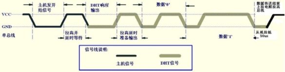

(5)时序描述:
用户MCU发送一次开始信号后,DHT11从低功耗模式转换到高速模式,等待主机开始信号结束后,DHT11发送响应信号,送出40bit的数据,并触发一次信号采集,用户可选择读取部分数据.从模式下,DHT11接收到开始信号触发一次温湿度采集,如果没有接收到主机发送开始信号,DHT11不会主动进行温湿度采集.采集数据后转换到低速模式。
通讯过程如下图3-5所示:
图3-5

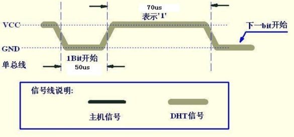

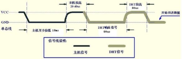

总线空闲状态为高电平,主机把总线拉低等待DHT11响应,主机把总线拉低必须大于18毫秒,保证DHT11能检测到起始信号。DHT11接收到主机的开始信号后,等待主机开始信号结束,然后发送80us低电平响应信号.主机发送开始信号结束后,延时等待20-40us后, 读取DHT11的响应信号,主机发送开始信号后,可以切换到输入模式,或者输出高电平均可, 总线由上拉电阻拉高。
图3-6

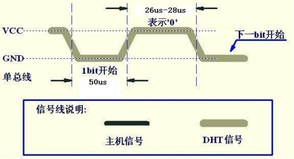

总线为低电平,说明DHT11发送响应信号,DHT11发送响应信号后,再把总线拉高80us,准备发送数据,每一bit数据都以50us低电平时隙开始,高电平的长短定了数据位是0还是1.格式见下面图示.如果读取响应信号为高电平,则DHT11没有响应,请检查线路是否连接正常.当最后一bit数据传送完毕后,DHT11拉低总线50us,随后总线由上拉电阻拉高进入空闲状态。
数字0信号表示方法如下图3-7所示:
    图3-7
数字1信号表示方法如下图3-8所示
图3-8
3.3.2 DHT11传感器模块电路设计

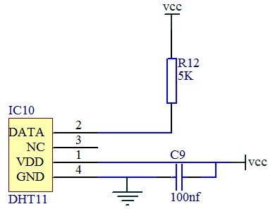

DHT11传感器连接STC89C51系列单片机相对比较简单。单片机的P2.0口用来发收串行数据,即数据口。连接传感器的Pin2(单总线,串行数据)。由于测量范围电路小于20米,建议加一个5K的上拉电阻,因此在传感器的Pin2口与电源之间连接一个5K电阻。而传感器的电源端口Pin1和Pin4分别接单片机的VDD和GND端。传感器的第三脚悬浮放置。DHT11传感器原件的电路原理图如下3-9所示:
图3-9 DHT11电路原理图

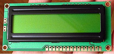

HJ1602A 是一种工业字符型液晶,能够同时显示16x02 即32个字符。(16列2行)。在日常生活中,我们对液晶显示器并不陌生。液晶显示模块已作为很多电子产品的通过器件,如在计算器、万用表、电子表及很多家用电子产品中都可以看到,显示的主要是数字、专用符号和图形。在单片机的人机交流界面中,一般的输出方式有以下几种:发光管、LED数码管、液晶显示器。发光管和LED数码管比较常用,软硬件都比较简单。
在单片机系统中应用晶液显示器作为输出器件有以下几个优点:
由于液晶显示器每一个点在收到信号后就一直保持那种色彩和亮度,恒定发光,而不像阴极射线管显示器(CRT)那样需要不断刷新新亮点。因此,液晶显示器画质高且不会闪烁。
液晶显示器都是数字式的,和单片机系统的接口更加简单可靠,操作更加方便。
液晶显示器通过显示屏上的电极控制液晶分子状态来达到显示的目的,在重量上比相同显示面积的传统显示器要轻得多。
相对而言,液晶显示器的功耗主要消耗在其内部的电极和驱动IC上,因而耗电量比其它显示器要少得多。
字符型液晶显示模块是一种专门用于显示字母、数字、符号等点阵式LCD,目前常用16*1,16*2,20*2和40*2行等的模块。下面以长沙太阳人电子有限公司的1602字符型液晶显示器为例,介绍其用法。

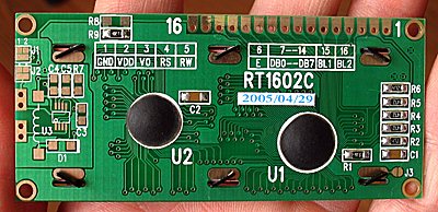

一般1602字符型液晶显示器实物如图3-10和3-11所示:
图3-10 液晶屏正面
图3-11 液晶屏背面

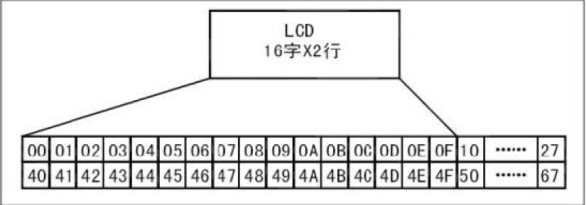

1602 内部显示地址如图3-12所示:
                         图3-12 1602内部显示地址
例如第二行第一个字符的地址是40H,那么是否直接写入40H 就可以将光标定位在第二行第 一个字符的位置呢?这样不行,因为写入显示地址时要求最高位D7恒定为高电平1,所以实际写入的数据应该是01000000B(40H)+10000000B(80H)=11000000B(C0H) 。在对液晶模块的初始化中要先设置其显示模式,在液晶模块显示字符时光标是自动右移的,无需人工干预。每次输入指令前都要判断液晶模块是否处于忙的状态。1602 液晶模块内部的字符发生存储器(CGROM)已经存储了160个不同的点阵字符图形,如下图所示,这些字符有:阿拉伯数字、英文字母的大小写、常用的符号、和日文假名等,每一个字符都有一个固定的代码,比如大写的英文字母“A”的代码是01000001B(41H),显示时模块把地址41H 中的点阵字符图形显示出来,我们就能看到字母“A”。

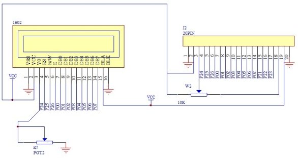

3.4.2 1602液晶显示模块电路原理图
液晶显示的原理是利用液晶的物理特性, 通过电压对其显示区域进行控制,有电就有显示,这样即可以显示出图形。液晶显示器具有厚度薄、适用于大规模集成电路直接驱动、易于实现全彩色显示的特点,目前已经被广泛应用在便携式电脑、数字摄像机、PDA移动通信工具等众多领域。

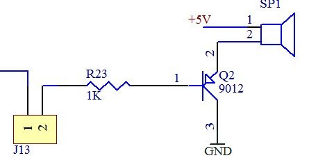

蜂鸣器是一种一体化结构的电子讯响器。采用直流电压供电,广泛应用于计算机、打印机、复印机、报警器、电子玩具、汽车电子设备、电话机、定时器等电子产品中作发声器件。 蜂鸣器主要分为压电式蜂鸣器和电磁式蜂鸣器两种类型。蜂鸣器在电路中用字母“H”或“HA”(旧标准用“FM”、“LB”、“JD”等)表示。
3.5.2 蜂鸣器工作原理
图3-14 蜂鸣器工作原理图

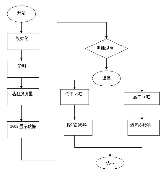

在对我们所要设计的课题有了整体的了解之后,需要先建立程序框架的流程图,对整个设计划分模块,逐个模块实现其功能,最终把各个子模块合理的连接起来,构成总的程序。主程序首先要对整个系统进行初始化,然后将采集到的温湿度指令传给系统的主流程图如图4-1所示:
图 4-1 主程序流程图

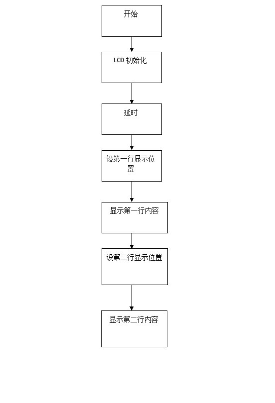

4.1 1602液晶显示模块设计
液晶显示模块是一个慢显示器件,在执行每条指令之前要确认模块的忙标志为低电平,表示不忙,则此指令失效,要显示字符时要先输入显示字符地址,告诉模块在哪里现实了字符。1602液晶显示模块可与STC89C52直接接口的。软件流程图如图4-2所示:
图4-2 1602液晶显示模块程序流程图

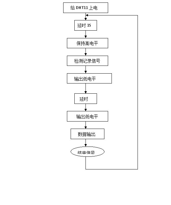

4.2 传感器模块设计
温湿度模块DH11数字温湿传感器加湿器温湿度传感器随着科技的不断发展,汽车、空调、除湿器、烘干机等种类繁多的电器都已进入人们的日常生活,而这些电器设备很多都离不开对温度、湿度等环境因素的要求。因此,温度、湿度传感器用途越来越广泛。新一代的数字传感器不再需要外置的A D转换模块,并具有标准接口,使用方便,得到了越来越多的应用。DHT11作为一种新型的单总线温湿度数字传感器,具有更多的优点,它使系统设计更加简单,控制方便,易于实现。1 单总线通信简介 目前常用的微机与外设之间进行数据传输的串行总线主要有I2C总线、SPI总线和SCI总线。其中I2C总线以同步串行两线方式进行通信(1条时钟线,1条数据线),SPI总线则以同步串行三线方式进行通信(1条时钟线,1条数据输入线,1条数据输出线),而SCI总线是以异步方式进行通信的(1条数据输入线,1条数据输出线)。这些总线至少需要两条或两条以上的信号线。
DHT11传感器模块的软件流程图如下图所示
图 4-3 DHT11传感器模块程序流程图

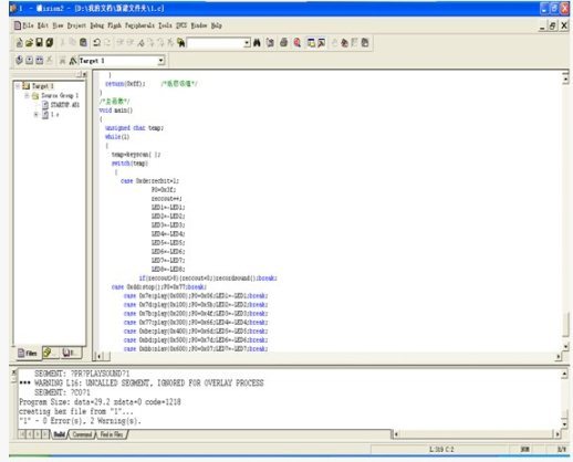

第5章 系统分析与调试

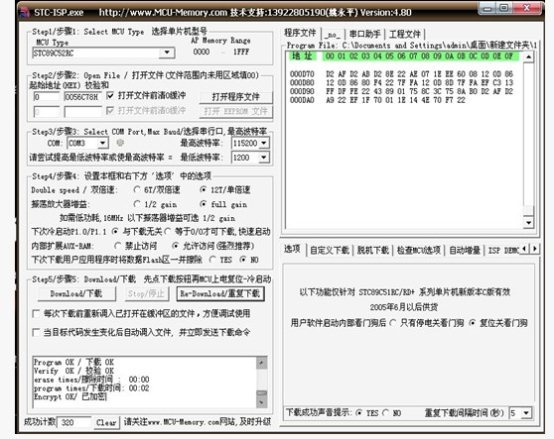

本设计是在Keil C环境下开发的,Keil C软件支持C语言的编程及调试,运用方便,是做C语言毕业设计者的首选。设计的首要任务是安装和学习使用这个软件,在简单的学习和了解Keil C后,我们便可在此环境下开始了对带录音功能的电子琴的设计工作。在编译完Keil C后,再运用STC_ISP_V480软件烧录到开发板上,实现实物与程序的连接。在烧录前要对STC_ISP_V480进行一些必要的设置。第一步:设置MCU Type为STC89C52RC;第二步:打开编写好并编译的程序文件,它是以.hex为后缀的文件;第三步:选择对应的COM端口,(可在我的电脑的设备管理处查看COM选项);第四步:点击Download/下载,等提示
请给MCU上电时,打开开发板上的开关,它就自行烧录了。
Keil C程序运行如图5-1所示
图5-1 keil C运行图
图5-2 程序烧录运行图
在完成对程序的调试及烧录之后,还需要对其进行演示,把开发板与电脑连上,设置好对应的接口,完成供电及下载。开始供电后、稍带几秒等1602液晶屏能正常显示当前温湿度了之后。观察当前温湿度的变化。并且针对与自己设定的限值相比较。若当前温度没有超标,即没有超过限值。可以用手捂住DHT11传感器,令其温度的显示超标。测试能否达到报警。经过测试。完全可行。因而简单的实现了对温度的控制。湿度控制原理跟温度一样。
