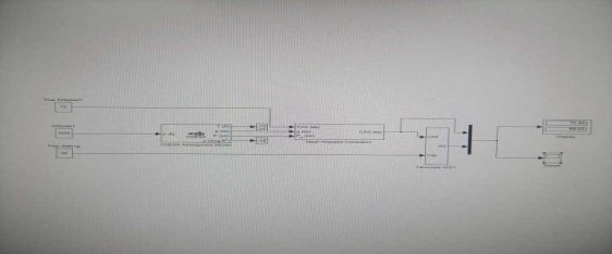

四、实验过程及结果
简述indicated仿真所用到的模块:
  • True Airspeed
  • Altitude
  • Flap Setting
  • COESA Atmosphere Model
  • Ideal Airspeed Correction
  • Calculate IAS
  • Display
  • Scope
五、实验结果
输入一定的真空速值、高度值和迎角值,观察显示的表速值。
真空速值:72 高度值:1000 迎角值:40 表速值:70.95  69.05

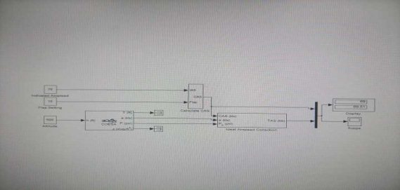

一、实验目的
了解MATLAB/SIMULINK仿真的基本模块,熟悉aerospace blockset工具箱
二、实验内容
   通过MATALB的帮助文件对由表速到真空速的仿真研究,熟悉相关模块的参数设计
三、主要仪器设备
序 号
型 号
名  称
数 量
1
Windows 7
电脑
1
2
MATLAB
SIMULINK中的航空器模块库
1
四、实验过程及结果
简述calibrated仿真所用到的模块:
  • Indicated Airspeed
  • Flap Setting
  • Altitude
  • Calculate CAS
  • Display
  • Scope
五、实验结果
输入一定的表速值、迎角值和高度值,观察显示的真空速值。
表速值:70 迎角值:10 高度值:500 真空速值:69 69.51
