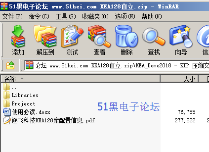

KEA128直立小车源码
kea128的库

所有资料51hei提供下载:
KEA128直立.zip (4.71 MB, 下载次数: 37)
