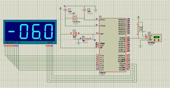

设计一个数字式温度计,要求使用温度传感器(可以采用DS18B20测量温度,再经单片机处理后,LED数码管显示测量的温度值。测温范围为-10~85℃,精度误差在0.5℃以内。
2)任务分析:
如上图所示,系统以51单片机为控制核心,加上温度检测传感器DS18B20。利用DS18B20集成温度传感器检测温度,然后通过串口送到单片机中进行数据处理变换,最后将温度值显示在LED显示器上。
3)任务实施:
1PROTEUS软件中按图搭接好电路;
2)Keil软件中编辑程序,进行编译,得到.HEX格式文件;
3将所得的HEX格式文件在PROTEUS中指定到MCU芯片中;
4运行仿真,观察仿真结果;
5PROTEUS中结果正常后,用实际硬件搭接并调试电路,通过编程器将.HEX式文件下载到AT89C51中,通电验证实验结果。
