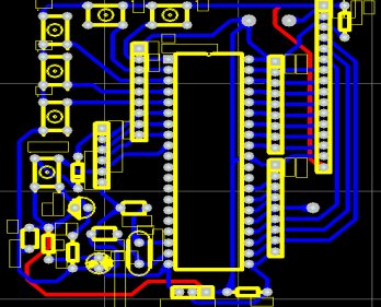

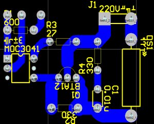

  PCB图如下
     功率电路
主控电路

  •      温度控制电路
此部分电路主要由光电耦合器MOC3041和双向可控硅BTA16组成。以脉宽调制输出控制电炉与电源的接通和断开比例,以通断控制调压法控制电炉的输入功率。MOC3041的内部集成了发光二极管、过零检测电路和一个小功率双向可控硅。当单片机PWM输出为1,MOC3041中的发光二极管发光,用于过零检测电路的同步作用,内部的双向可控硅在过零后马上导通,从而使触发双向可控硅BTA16导通,负载中有电流通过,反之当单片机PWM输出为0,双向可控硅截止,负载中没有电流通过。光电耦合的耐压值为400v,它的输出级由过零触发的双向可控硅构成,它控制着主电路双向可控硅的导通和关闭。控制部分电路图如下

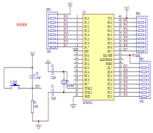

3单片机控制部分
此部分是该系统的核心,系统的控制采用了单片机AT89S52。单片机AT89S52内部有8KB字节的可编程FLASH存储器和256字节的数据存储器。故系统不必外拓存储器,这样大大减少了系统的硬件电路。电路原理图如下:

因为是直接接入220V的市电,当电路一通电,板面温度突然升高,以致烧坏电路板。于是之后我们在电路中加上了散热片。
温度传感器DS18B20不能直接浸在水中测温度,故我们将其固定在一导热性相对好的金属筒内,再没入水中测量。
功率电路的输出端原本应该加上一个电容来矫正零相位,然而当硬件电路都装好后,进行调试,发现加热器一直工作,没有办法实现温度的控制,检查发现是电容的问题。当加上电容时,在交流电的作用下,电路直接导通,根本不需要外加控制,故我们去掉了该电容,加热器这才受控。
