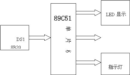

   以89C51为主控制芯片,温度采集采用DS18B20温度传感器,通过外围电路来采集水位,用四位数码管显示当前的水温,用LED灯指示水位,并且通过键盘来输入所需控制的水温。并且当水温水位超于限制时启动报警系统。如图2.1总体设计方案图所示。

在本系统的电路设计方框图如图3.1.1.2所示,它由三部分组成:
⑴主控芯片89C51;
⑵数据显示部分;
⑶传感器部分。
图3.1.1 温度计电路总体设计方案

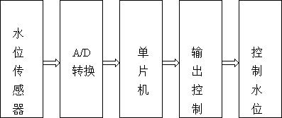

3.2水位检测系统
              对于水位进行控制的方式有很多,而应用较多的主要有3种,三种方式的实现如下:
方案一:简单的机械式控制方式。其常用形式有浮标式、电极式等,这种控制形式的优点是结构简单,成本低廉。
方案二:利用单片机进行水位检测和控制,基于数字电路的全自动控制,其工作过程是被测水位经过模拟信号采集模块进行采样,然后把采样得到的模拟信号送入ADC0809进行A/D转换读入单片机,再由单片机进行处理,得出结果是否启动/停止控制电路执行信号以达到水位的控制,具体硬件流程框图入图3.2.1所示。
图3.2.1 方案二具体流程框图
方案三:采用89C51单片机为核心控制器的电路。因为单片机电路结构简单成本低廉、可靠性高,便于实现各个控制功能能很好的完成设计任务。水位检测由本设计使用的电极式水位传感器通过检测来实现水位的改变。获得当前水位并通过LED灯显示。
综合以上三种方案,方案一和方案二由于缺少温度检测模块,而水温也是影响太阳能热水器很重要的一方面:比如说水箱中水温度过高导致水沸腾这时候虽然水所在刻度不是满的,实际上已经溢出,这样说来方案一和方案二的设计算不上智能。方案三是在方案二的基础上完善和加强的,采用单片机键的双边通信,比起方案二更加方便,也更加合理。

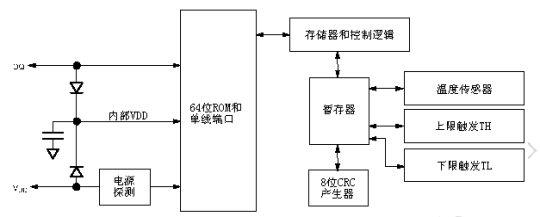

DS18B20原理与特性本系统采用了DS18B20单总线可编程温度传感器,来实现对温度的采集和转换,大大简化了电路的复杂度,以及算法的要求。首先先来介绍一下DS18B20这块传感器的特性及其功能: DSl8B20的管脚及特点 DS18B20可编程温度传感器有3个管脚。内部结构主要由四部分组成:64位光刻ROM、温度传感器、非挥发的温度报警触发器TH和TL、配置寄存器。DS18B20的外形及管脚排列如下图4.1.3.1
图4.1.3.1 DS18B20的外形及管脚图
GND为接地线,DQ为数据输入输出接口,通过一个较弱的上拉电阻与单片机相连。VDD为电源接口,既可由数据线提供电源,又可由外部提供电源,范围3.O~5.5 V。本文使用外部电源供电。
主要特点有: 1. 用户可自设定报警上下限温度值。 2. 不需要外部组件,能测量-55~+125℃ 范围内的温度。 3. -10℃ ~+85℃ 范围内的测温准确度为±0.5℃ 。 4. 通过编程可实现9~l2位的数字读数方式,可在至多750 ms内将温度转换成12 位的数字,测温分辨率可达0.0625℃ 。 5. 独特的单总线接口方式,与微处理器连接时仅需要一条线即可实现与微处理器双向通讯。6. 测量结果直接输出数字温度信号,以"一线总线"串行传送给CPU,同时可传送CRC校验码,具有极强的抗干扰纠错能力。7. 负压特性:电源极性接反时,芯片不会因发热而烧毁,但不能正常工作。8. DS18B20支持多点组网功能,多个DS18B20可以并联在唯一的三线上,实现组网多点测温。

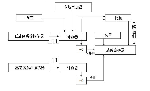

DS18B20的读写时序和测温原理与DS1820相同,只是得到的温度值的位数因分辨率不同DS18B20 为9位~12位A/D转换精度,而DS1820为9位A/D转换,虽然我们采用了高精度的芯片,但在实际情况上由于技术问题比较难实现,而实际精度此时温度寄存器中的数值即为所测温度。斜率累加器用于补偿和修正测温过程中的非线性,其输出用于修正计数器1的预置值。如下图的测温原理图不同,且温度转换时的延时时间由2s减为750ms。 DS18B20测温原理如图4.1.3.3所示。图中低温度系数晶振的振荡频率受温度影响很小,用于产生固定频率的脉冲信号送给计数器1。则高温度系数晶振随温度变化其振荡率明显改变,所产生的信号作为计数器2的脉冲输入。计数器1和温度寄存器被预置在-55℃所对应的一个基数值时。计数器1对低温度系数晶振产生的脉冲信号进行减法计数,当计数器1的预置值减到0时,温度寄存器的值将加1,计数器1的预置将重新被装入,计数器1重新开始对低温度系数晶振产生的脉冲信号进行计数,如此循环直
到计数器2计数到0时,停止温度寄存器值。

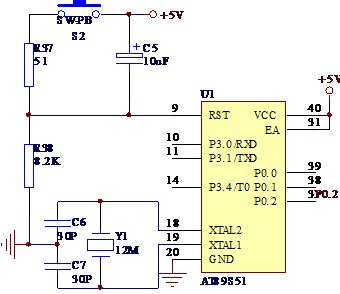

控制模块是整个设计方案的核心,它控制了温度的采集、处理与显示、温度值的设定与温度越限时控制电路的启动。本控制模块由单片机89C51及其外围电成,电路如图5.1.1所示。
图5.1.1  单片机控制模块电路
该电路采用按键加上电复位,S2为复位按键,复位按键按下后,复位端通过51Ω的小电阻与电源接通,迅速放电,使RST引脚为高电平,复位按键弹起后,电源通过8.2KΩ的电阻对10KμF的电容C5重新充电,RST引脚端出现复位正脉冲.
AT89S51内部有一个高增益反相放大器,用于构成振荡器,但要形成时钟脉冲,外部还需附加电路,本设计采用内部时钟方式,利用芯片内部的振荡器,然后在引脚XTAL1和XTAL2两端跨接晶体振荡器,就构成了稳定的自激振荡器,发出的脉冲直接送入内部时钟电路,C6和C7的值通常选择为30pF左右,晶振Y1选择12MHz.为了减小寄生电容,更好地保证振荡器稳定、可靠地工作,振荡器电容应尽可能安装得与单片机引脚XTAL1和XTAL2靠近。
单片机的31脚(EA)接+5V电源,表示允许使用片内ROM。

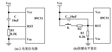

要使单片机按照设计要求正常工作,完整单片机最基本的工作要求,考虑到系统无需精确地定时功能,且为了方便串口通信波特率的计算,采用11.0592MHz的晶振提供系统时钟。并附加复位电路,组成单片机最小系统。复位操作有上电自动复位和按键手动复位两种方式。我们采用上电自动复位,其是通过外部复位电路的电容充电来实现的。其电路图如图2-16(a)所示。这样,只要电源的上升时间不超过1ms,就可以实现自动上电复位,即接通电源就完成了系统的复位初始化。关于参数的选定,在振荡稳定后应保证复位信号高电平持续时间大于2个机器周期。当采用的晶体频率为6 MHz时,可采用C=22µF,R=1kΩ;当采用的晶体频率为12 MHz时,可采用C=10µF,R=8.2kΩ。
图2-16复位电路
如果上述电路复位不仅要使单片机复位,而且还要使单片机的一些外围芯片也同时复位,那么上述电阻、电容参考值应作少许调整。
对于CMOS型的89C51,由于在RST端内部有一个下拉电阻,故可将外部电阻去掉,而将外接电容减至1µF。

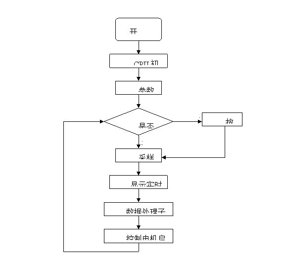

1.2.2 程序编写
程序的功能是:启动DS18B20测量温度,将测量值与给定值进行比较,若测得温度小于设定值,则进入加热阶段,置P1.1为低电平,这期间继续对温度进行监测,直到温度在设定范围内,置P1.1为高电平断开可控硅, 关闭加热器,等待下一次的启动命令。当测得温度大于设定值,则进入降温阶段,则置P1.2为低电平,这期间继续对温度进行监测,直到温度在设定范围内,置P1.2为高电平断开,关闭风扇,等待下一次的启动命令。
