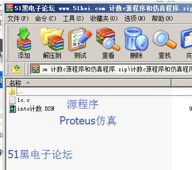

全部资料51hei下载地址:
计数c源程序和仿真程序.zip (17.56 KB, 下载次数: 34)
