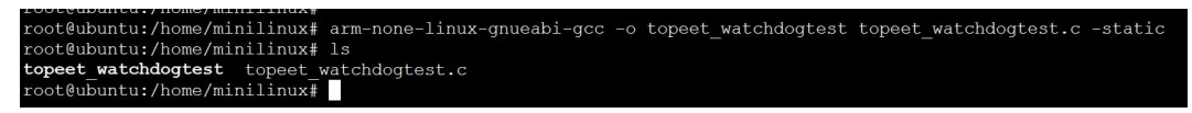

在虚拟机 Ubuntu 下,编译测试例程“topeet_watchdogtest.c”,使用命令“arm-
none-linux-gnueabi-gcc -o topeet_watchdogtest topeet_watchdogtest.c -static”编
译, 如下图所示,编译得到测试程序 topeet_watchdogtest。

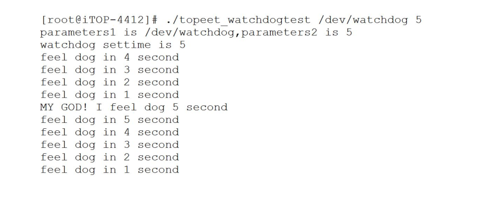

将编译得出的测试程序“topeet_watchdogtest”拷贝到开发板。 测试程序第一个参数
为看门狗设备节点,第二个参数为看门狗重启时间。
例如:./topeet_watchdogtest /dev/watchdog 5
程序执行之后,如下图所示,程序会先启动看门狗,然后喂狗,最后停止喂狗,开发板重
启。
