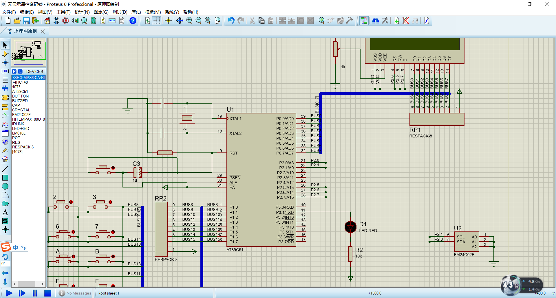

大三课程设计需要设计一个遥控电子密码锁,我需要LCD显示我输入的全部密码,但是我写的程序只能显示单个数字根本不能实时显示我输入的密码。有大神帮忙吗?

你好! 1、是采用什么遥控方式? 2、用的什么单片机? 3、程序和原理图发一下

现在我没有考虑遥控,只是单纯的密码锁

ID:362937 发表于 2018-7-3 17:35 | 只看该作者
修改4.zip (17.04 KB, 下载次数: 5)
我现在做的是密码锁部分。在4X4独立按键输入密码时,密码是单个的显示的,输入一个密码上一次输入的密码显示就消失了。
我希望可以显示输入的六位密码,然后按键可以确认。
a表确定 b表示取消 c表示修改 d表示遥控锁定 e表示遥控解除 f表示#
ID:219796 发表于 2018-7-5 19:40 来自触屏版 | 只看该作者
把密码存在数组里,依次显示出来就行了
