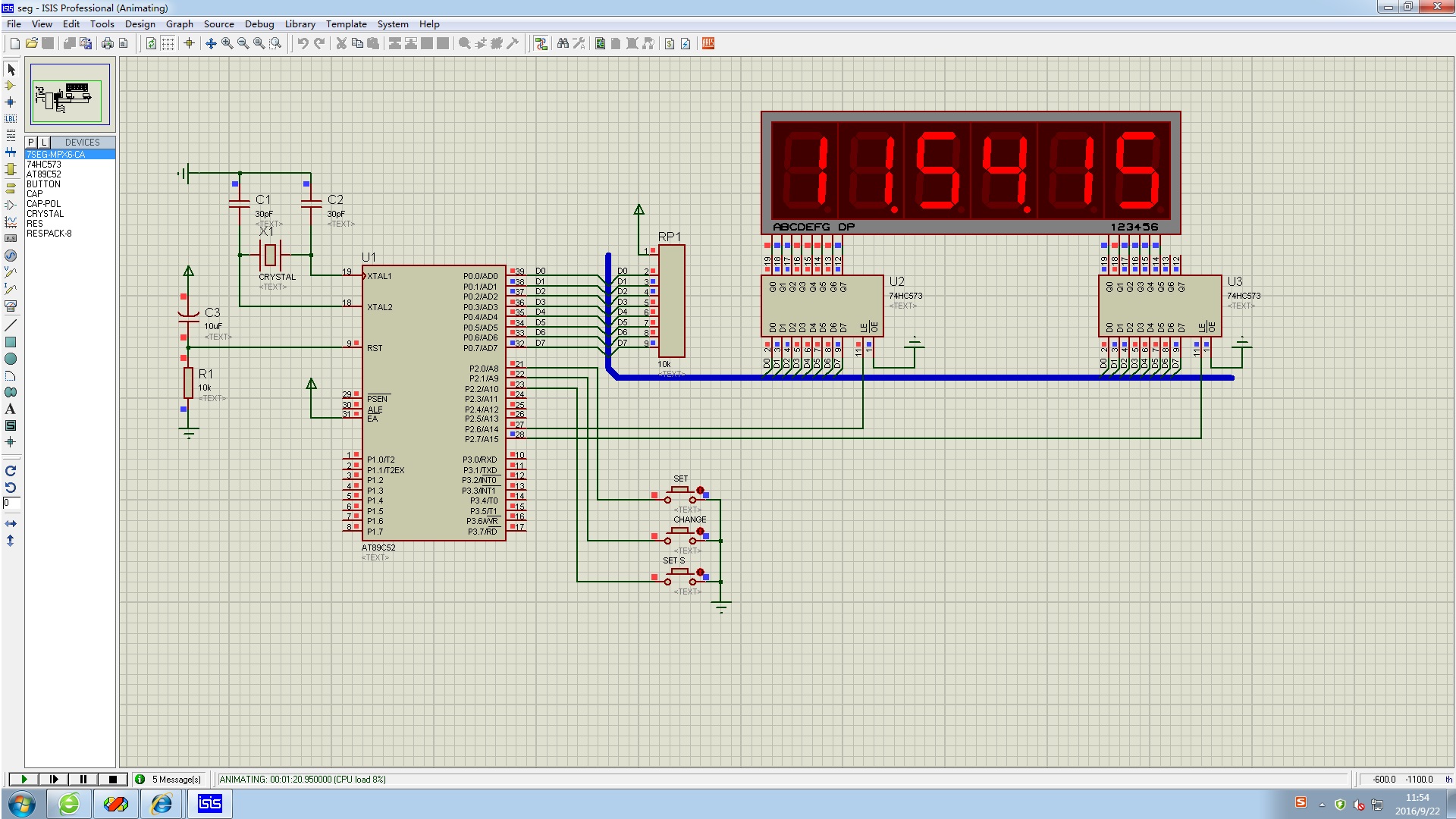

单片机6位数码管时钟
C51单片机六位数码管时钟
用数码管dot分隔时分秒
用三个按键设置时间:
SET键:小时设定->分钟设定->结束设定,小时设定状态时表示小时的两位数码管闪烁,分钟设定时表示分钟的两位数码管闪烁
CHANGE键:在小时设定状态和分钟设定状态改变数值
SET S键:秒置零
C语言代码:

ID:16255 发表于 2018-7-3 08:07 | 只看该作者
单片机直接扫描数码管可能出现字符闪烁,亮度不均匀的现象。可以用74HC595让数码管静态显示。
单片机直接中断计时可能出现走时不准,断电时间丢失的现象。可以用DS1302时钟芯片。
ID:320226 发表于 2018-7-3 12:04 | 只看该作者
一个单片机做一个时钟诸存多得很还加二个74H太浪费了
