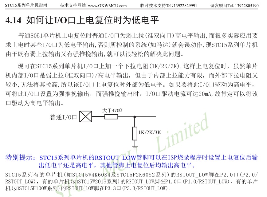

以下代码在通电时P3.4 会有短暂的信号输出,继电器会滴答一下,用来控制电器的,这样会对电器造成冲击容易损害电器
要求:把通电时P3.4 短暂的输出信号去掉
P3^4口如何设置为推挽输出?
下面是STC15F104E单片机程序源码
