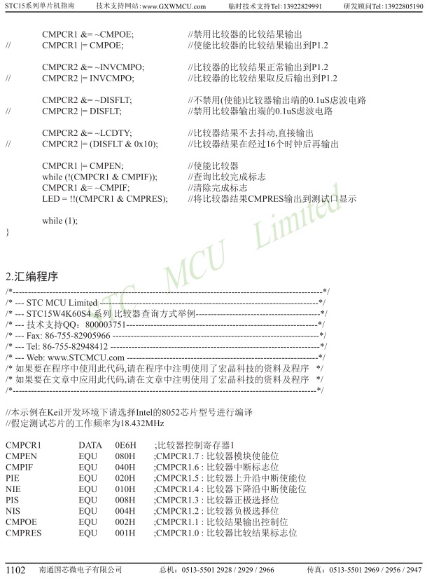

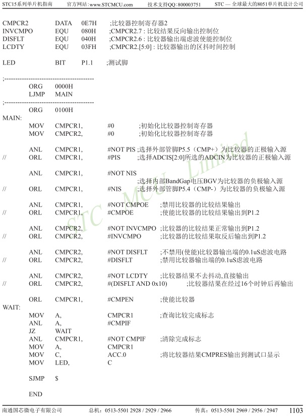

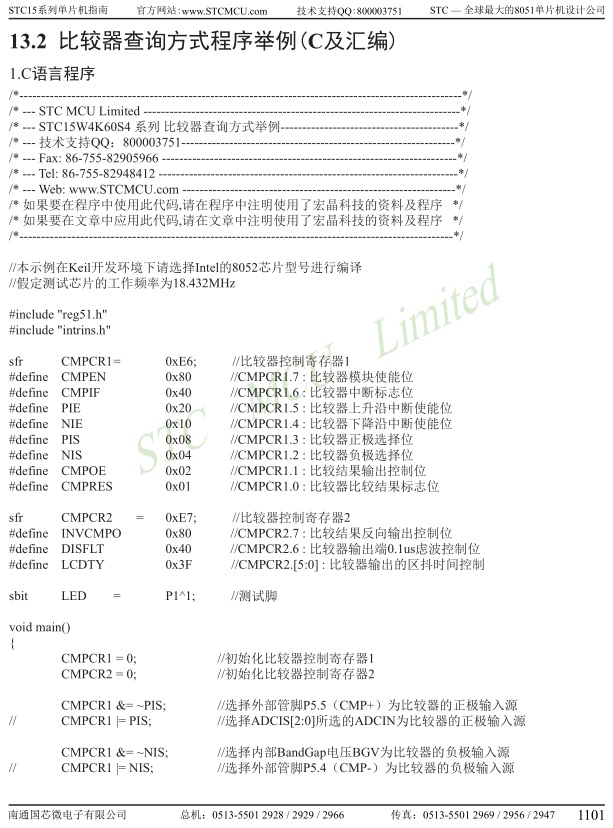

用户手册里有比较器应用举例,文件太大传不了,看截图:

到STC官网下载STC15的手册学习。
