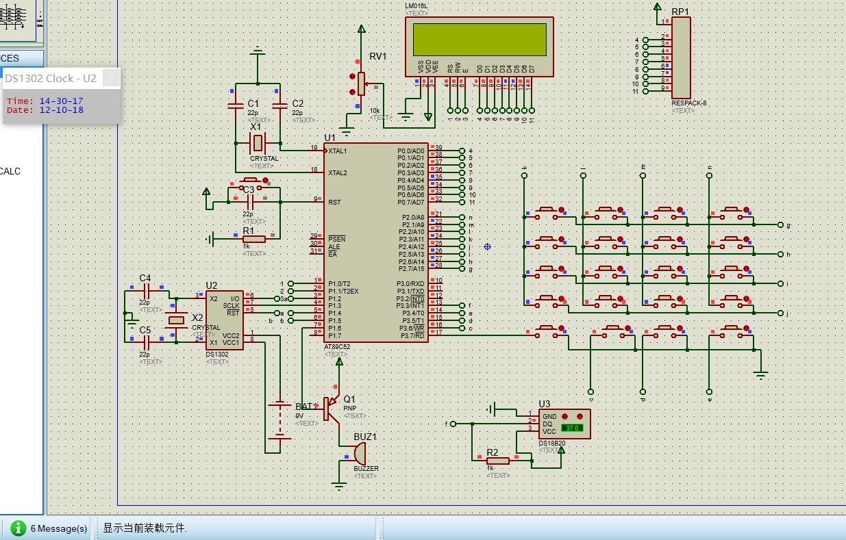

Proteus仿真和电路图还有源程序在本帖附件中下载.
制作出来的实物图:

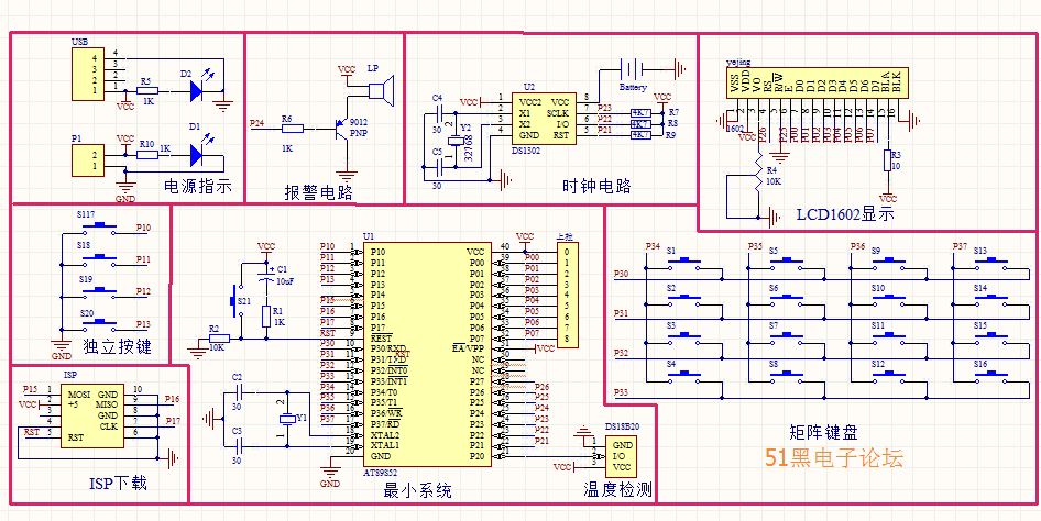

Altium Designer画的计算器与万年历原理图和PCB图如下:(51hei附件中可下载工程文件)

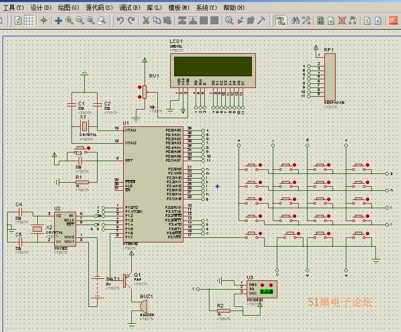

计算器与万年历仿真原理图如下(proteus仿真工程文件可到本帖附件中下载)
