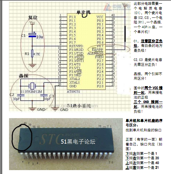

此部分电路需要一个电解质电容(C1),两个瓷片电容(C2,C3),一个电阻(R1),一个晶振,一个40Pin座,一个单片机!
C1,注意区分正负极,有白条的地方是负极!
C2,C3是瓷片电容
无需区分正负!
晶振,两个引脚不用区分!

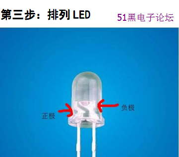

对于新买的LED,引脚长的是正极,引脚短的是负极
如果通过引脚无法判断,请观察LED内部
内部的铁片个头比较大的是负极
个头比较小的是负极

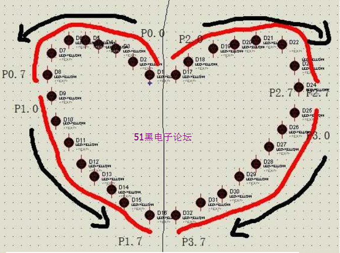

将LED排列起来组成心形,注意左右对称
摆好之后焊接,先把负极焊接到电路板上,然后在调整每个LED
剪掉负极的引脚,把所有的正极的引脚连接到一起!并用一根线连接到单片机的VCC部分!

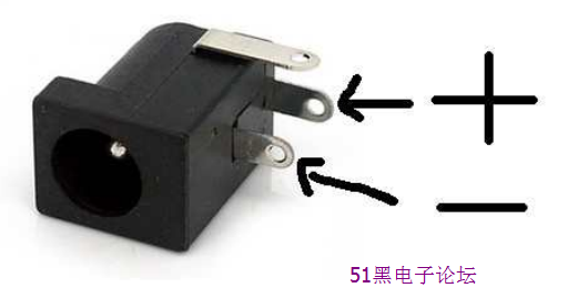

最后安装电源座!
将+连接到VCC
-连接到GND
