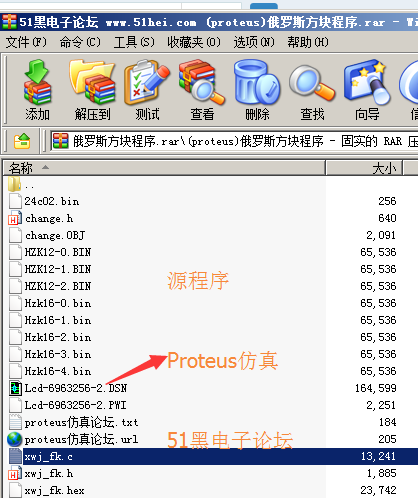

proteus仿真俄罗斯方块程序 Lcd-6963256-2屏幕显示
