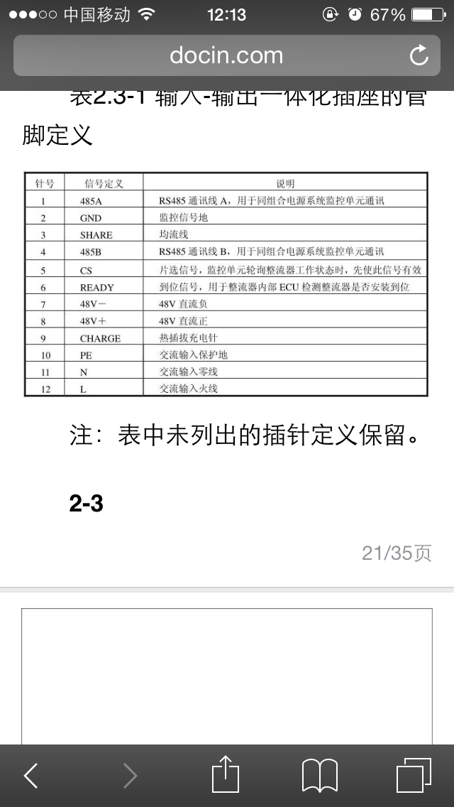

zxd030 s480怎么改成输出48,30A
zxd030 s480怎么改成输出48,30A, 就改成开关电源 ,搞了好几天了不会搞
ID:772265 发表于 2020-6-7 22:24 | 只看该作者
把568脚用线连在一起
