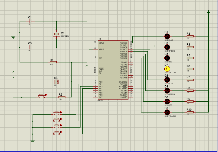

自己做的流水灯
#include <reg52.h>
#include <intrins.h>
sbit quanmie=P1^0;
sbit quanliang=P1^1;
sbit congxiashang=P1^2;
sbit congshangxia=P1^3;
int chuzhi,i;
void delay_ms(int z)
int x,y;
for(x=300;x>0;x--)
for(y=z;y>0;y--);
void main()
P1=0xff;
P0=0xff;
if(quanmie==0)
P0=0xff;
if(quanliang==0)
P0=0;
if(congxiashang==0)
int a;
a=0xfe;
delay_ms(100);
a=_cror_(a,1);
P0=a;
            if(quanliang==0||quanmie==0||congshangxia==0)
break;
if(congshangxia==0)
      delay_ms(10);
if(congshangxia==0)
int a;
a=0xfe;
delay_ms(100);
a=_crol_(a,1);
P0=a;
if(quanliang==0||quanmie==0||congxiashang==0)
break;
原理图
原理图
