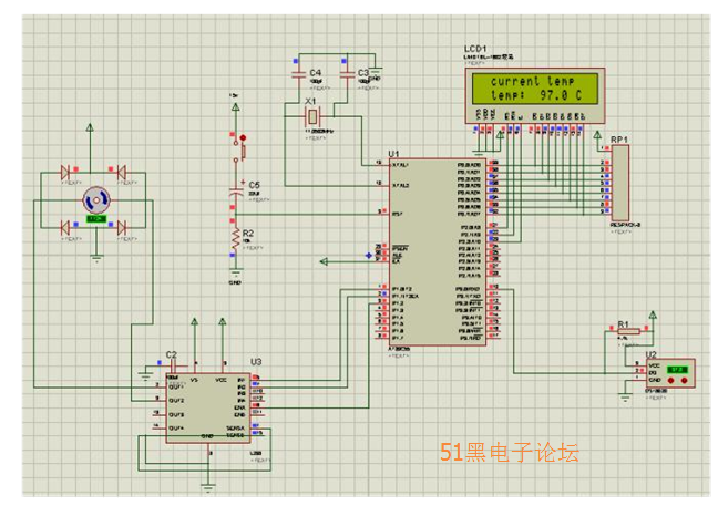

设计一个基于温度的电动机转速控制电路, 在相应的软件控制下可以完成要求的功能,即外部温度大于 65C 时,直流电动机在 L298 驱动下加速正转,温度大于 75C 全速正转,当外部温度小于 0C 时电动机加速反转,温度小于 -10C 时电动机全速反转。温度回到 0C-65C时电动机逐渐停止转动。 在液晶显示屏 1602LCD 上显示当前的温度值。
2.2  基本要求
控制电机正反转即加速减速 ,实现实时温度显示,测温范围 -55~1280C,误差 50C 以内。画出基于温度的电动机转速控制电路的原理图 ,通过仿真软件来检测所写程序实现功能的正确与否 .
