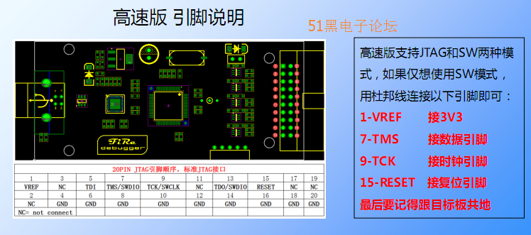

使用方法:
1-把仿真器用USB线连接电脑,无需安装驱动,连接好USB线后,此时仿真器无需
连接开发板,如果红灯亮1s,然后亮绿灯则表示正常。
2-下载的时候红灯亮,下载完后绿灯亮。
