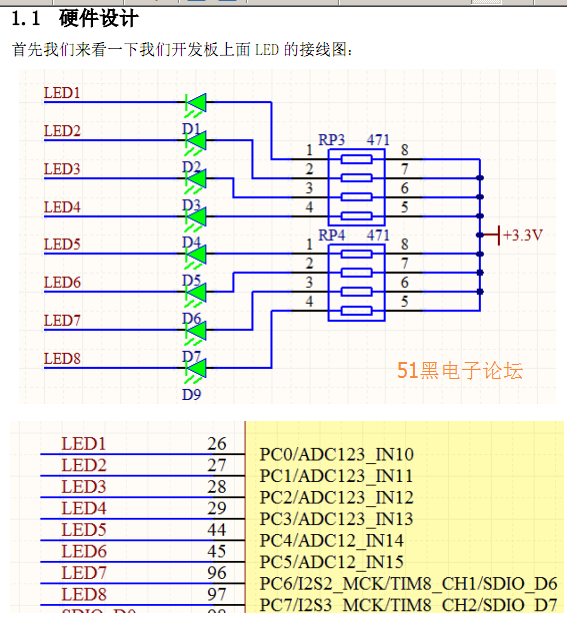

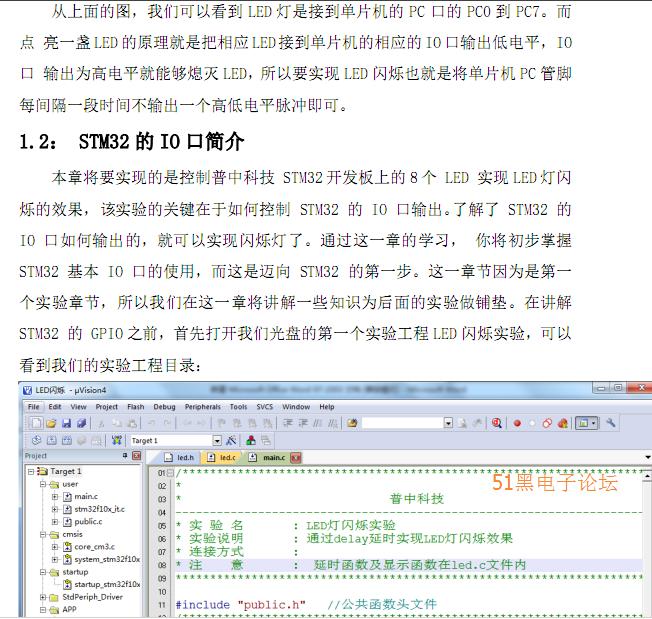

实验 1  LED 闪烁实验
STM32 最简单的外设莫过于 IO 口的高低电平控制了,本章将通过一个经典的 LED 闪烁程序,带大家开启 STM32 之旅, 通过本章的学习, 你将了解到 STM32 的 IO 口作为输出使用的方法。在本章中我们将通过代码控制普中科技 STM32 开发板上的 8个 LED,实现闪烁灯的效果。 本章分为以下学习目标:
1、 了解 STM32用有几种 GPIO模式。
2、 怎么学会设置 STM32的GPIO输出控制 LED灯。
