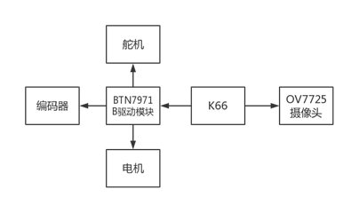

方案一,基于K66嵌入式系统,采用恩智浦智能车车模,配合大功率电机与BTN7971B驱动芯片进行后轮驱动,前轮通过舵机控制方向,通过在车后安装512线mini编码器进行PID精确调速,通过OV7725数字二值化摄像头读取赛道黑线信息并将数据发送给单片机处理,进而控制电机与舵机的运行。
图1 方案一设计框图

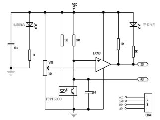

2.1.2 TCRT5000红外发射传感器
红外发射管发射光线到路面,红外光遇到白底则被反射,接收管接收到反射光,经施密特触发器整形后输出低电平;当红外光遇到黑线时则被吸收,接收管没有接收到反射光,经施密特触发器整形后输出高电平,同时将信号输入单片机进行处理。

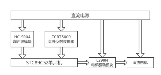

3.1.1系统总体框图
图5 系统总体框图
3.1.2 红外循迹传感器子系统框图与电路原理图
图6红外循迹传感器子系统框图

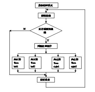

3.2.1程序功能描述与设计思路

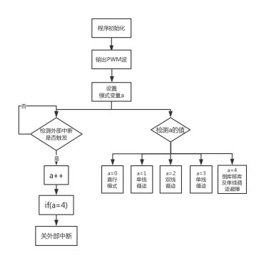

小车通过寻迹模块产生外部中断,来识别黑色长标志线。每个标志线之后对应不同的状态,依次为直行模式,单线模式,双线模式,单线模式和倒库模式。直行模式就是两边电机相同转向直行;单线模式是用前部里侧的两个寻迹模块检测黑线控制两侧电机转向;双线模式是用前面的外部的外侧两个寻迹模块来检测黑线,控制电机转向;倒库模式先后左转后寻黑线后退,到达库底停车10s,再由外部中断移库,移库后用里面两个寻迹和右边寻迹模块检测黑虚线到达超声波前,实现避障到达终点。
3.2.2 程序流程图
图8 程序流程图

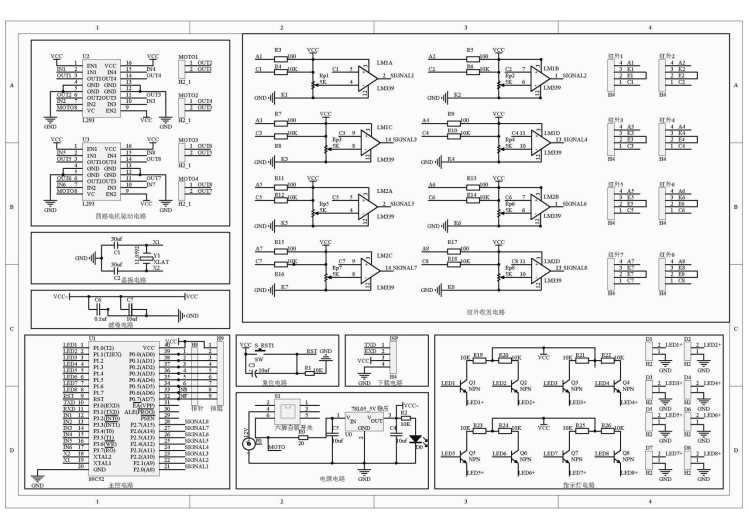

附录1:电路原理图
