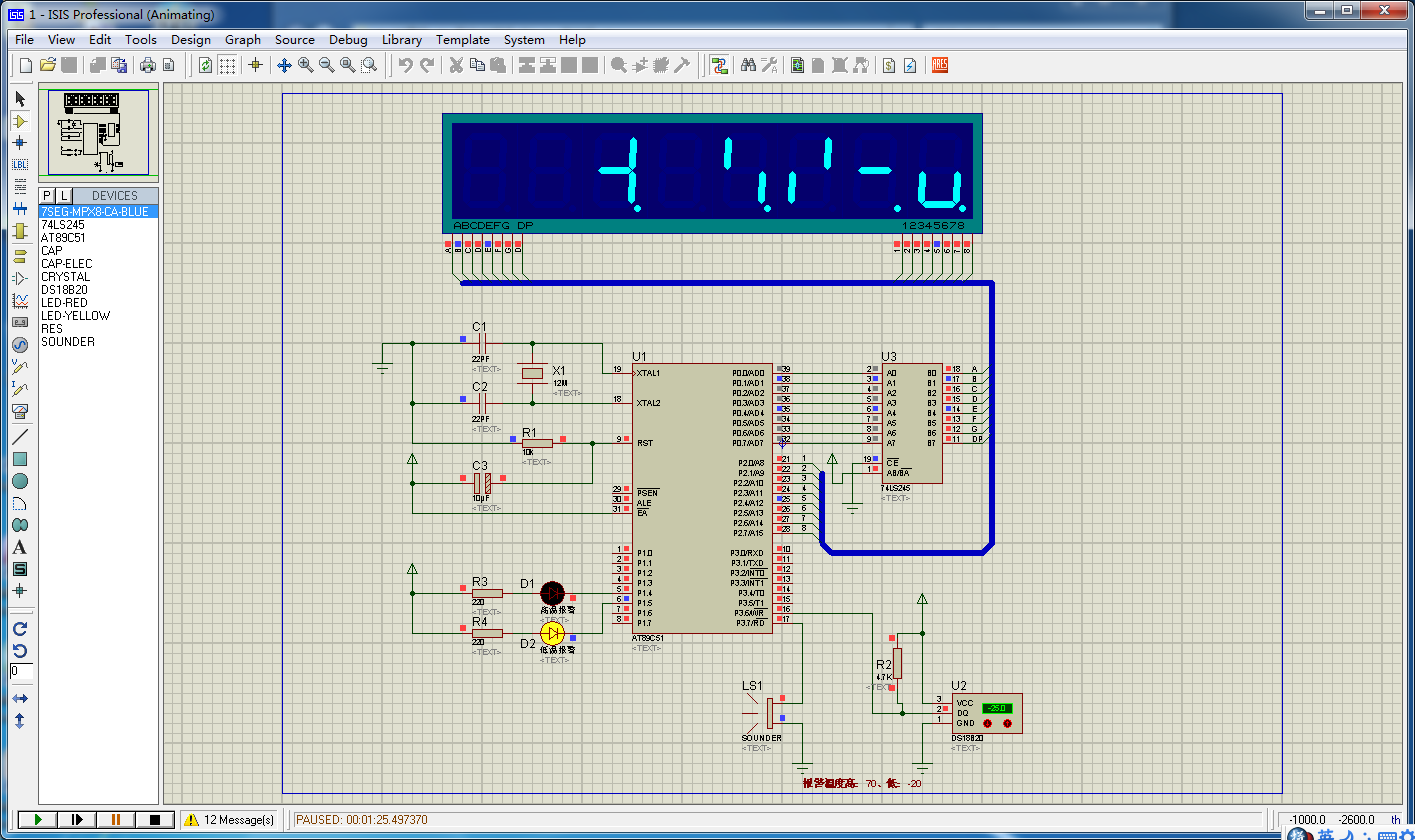

温度报警器 出现了数码管显示不完全的问题
之前参考别人的帖子做了这个温度报警器,报警功能可以实现,但是出现了数码管显示不完全的问题,本人萌新一枚,希望有大神可以指点一二,谢谢啦!!!
源码如下:

ID:369845 发表于 2018-7-12 00:19 | 只看该作者
共阴或者共阳的数码管选错了吧
ID:269211 发表于 2018-7-12 17:01 | 只看该作者
你的程序是共阴的,你仿真是不是用了共阳的,查一下,或者试一下用共阳的数组
