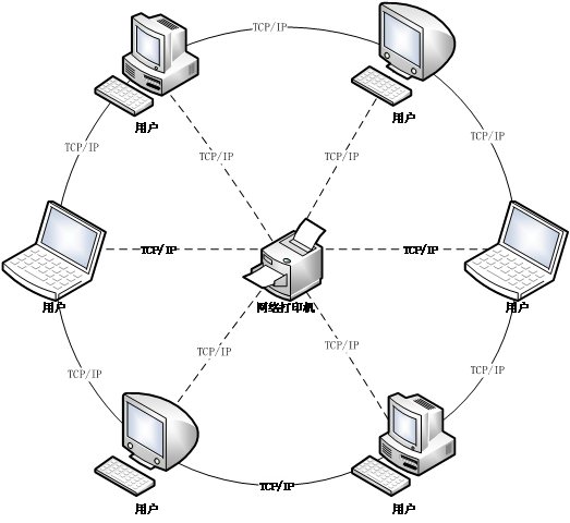

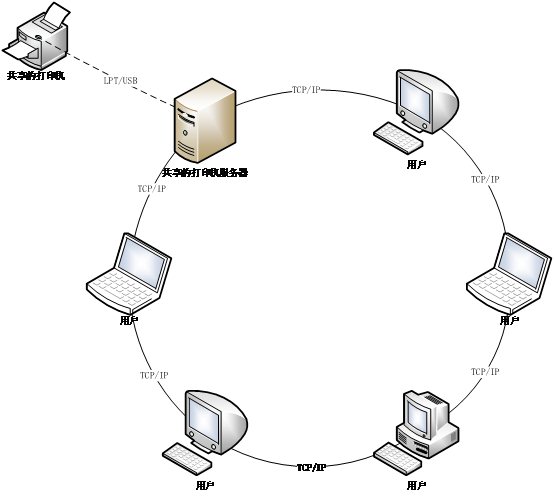

目前应用最为广泛的两种网络打印结构如图1.2(1)和图1.2(2)所示:
图1.2(1) TCP/IP直连的网络打印机
1.2(2) 共享模式的网络打印机
在网络打印环境中,打印机作为网络上的一个节点存在,而不是一个独立的打印设备。网络打印与传统打印(一对一连接方式)的本质区别:一是有较高速打印速度和性能的网络打印机;二是有网络打印服务器;三是由网络打印管理软件。

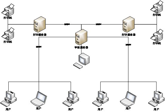

总体方案设计前,对市场的安全打印系统及软件进行了简单的调查,目前已有的安全打印系统都集合了用户认证、日志记录管理,打印审批,数据加密,统计查询,打印计费,刷卡打印等功能。根据安全打印系统主要由客户端、打印服务器和审核服务器组成,设计如下系统框架:
3.1 系统总体框架图

打印服务器:主要负责接收打印数据,解析打印数据并将打印数据发给实际的物理打印驱动完成打印工作。打印服务器是整个安全打印系统的核心部分,为确保打印服务器的安全和稳定,打印服务器最好采用Linux操作系统,并配有刷卡器监听程序用来监听刷卡器状态。
打印服务器因打印作业繁多,所以将功能模块化,然后建立一个调度程序来协调不同模块之间的写作。打印服务器主要由调度模块、数据接收模块、HTTP代理模块、刷卡器监控模块、打印作业解析模块和打印作业生成模块组成,通过linux消息管道进行通信,通信消息大致为
sender
message
param1
param2
其中sender为消息发送模块,message为消息类型,param1消息参数,param2为预留消息参数。
审核服务器:主要负责记录打印作业、提供审批服务和查询功能。审核服务器为WEB服务器,审核服务器完成的就是审核和记录的功能,通过接受不同的审核请求,审核服务器会相应的返回请求结果。审核服务器的记录是已日志的形式进行查询的,目的是为了在发生安全事件的时候可以快速方便的找到造成泄密的原因,并提供有力证据。
审核服务器配有SQL数据库,以便完成用户审核、作业审核、作业日志存储和日志查询等功能。
客户端、打印服务器和审核服务器共同构建了安全打印系统平台,既确保了打印的安全性,又为打印系统的管理和监控提供了有效的解决方法。同时,从数据传输和打印服务器方面也提高了安全打印系统的抗攻击能力,整个安全打印系统的结构设计具有较高的价值和一定的创新性。

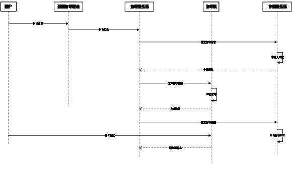

3.3 打印过程流图
