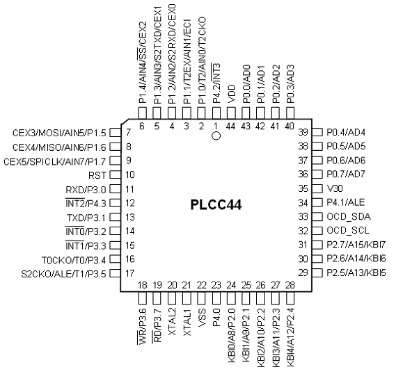

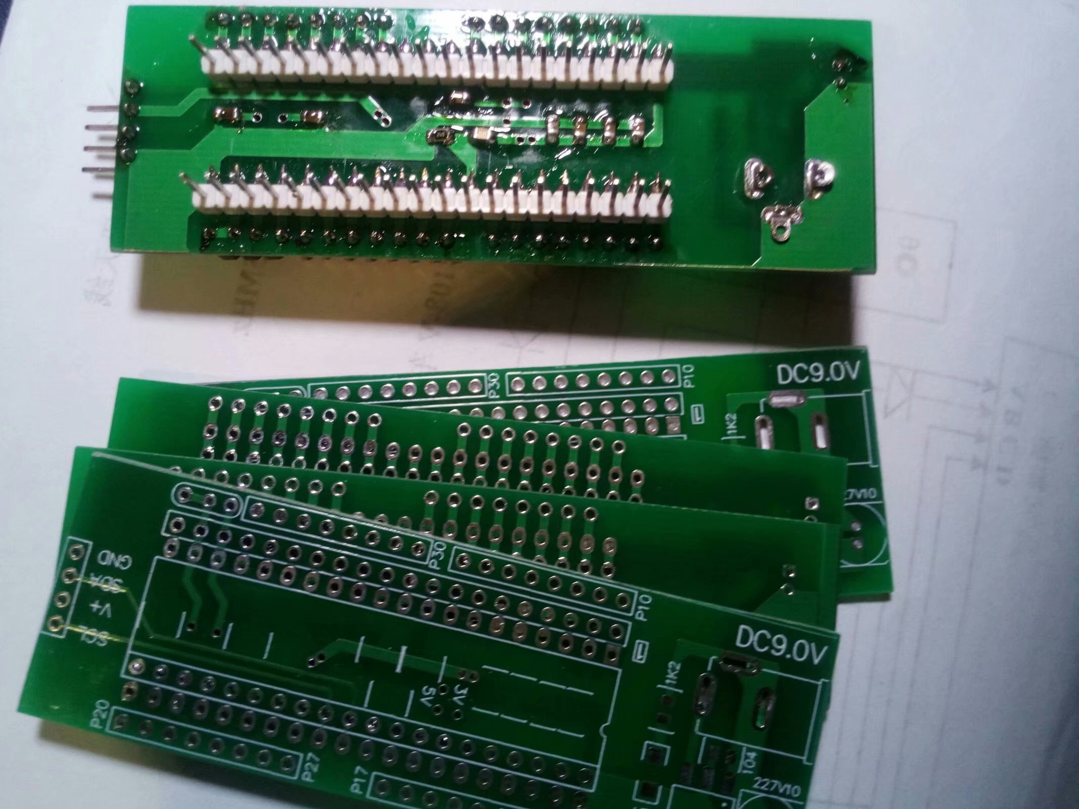

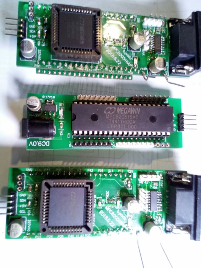

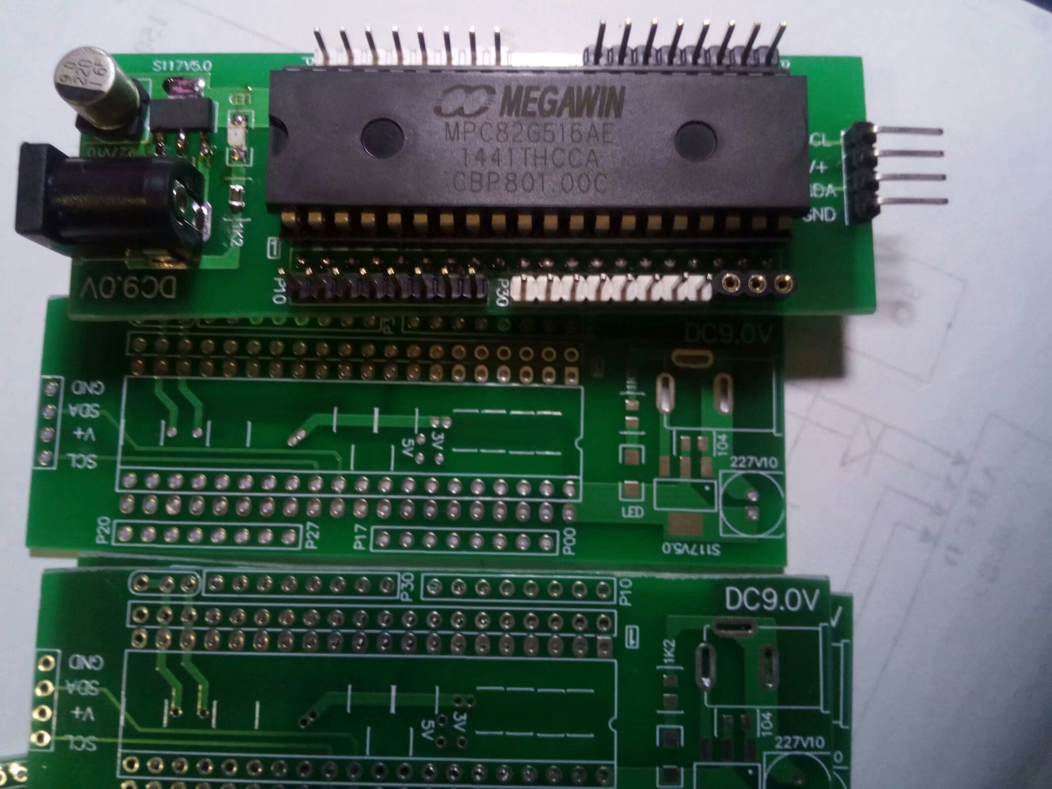

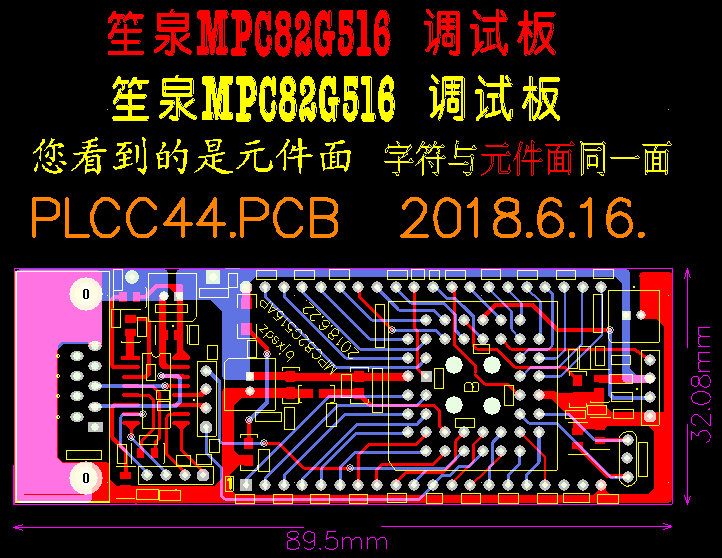

有时候,为了单片机的内部空间大一些,不得而仍然会选用51系列的单片机。MPC82G516是我国台湾笙泉的品牌,64KF_ROM空间,带有片上专门调试接口,可以在KEIL软件里实时调试大多数51的项目程序,不占用RS232资源,可以正常使用TX,RX引脚……。具有多种封装,方便使用。曾经用PLCC44,PQFP44,DIP40各做过板子,时间长了就找不着了!—— 只好再做啦!
