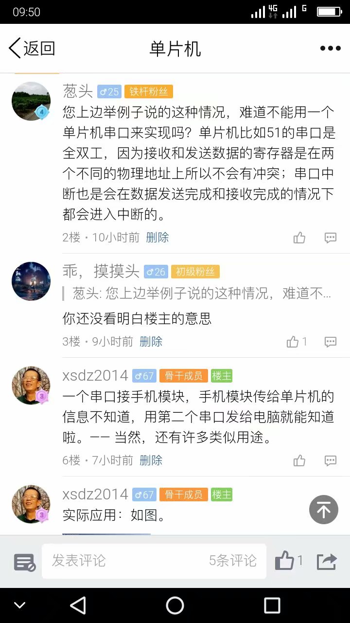

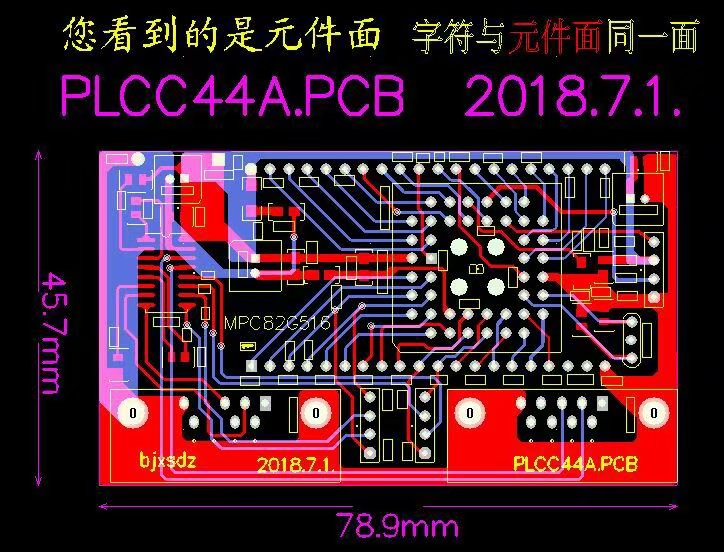

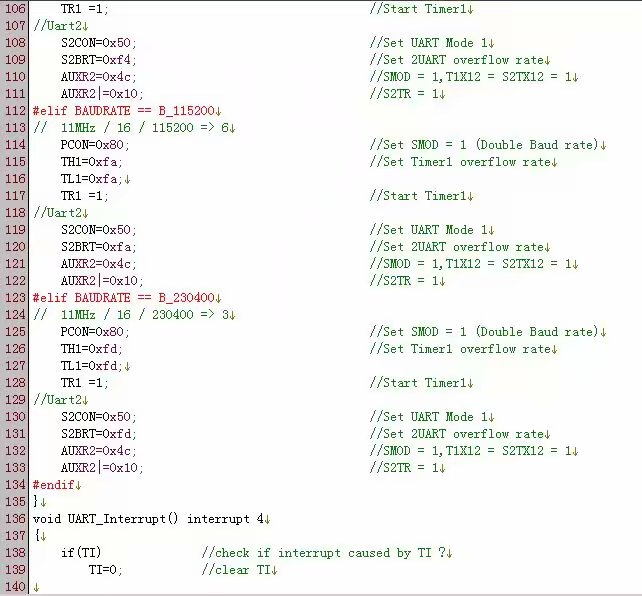

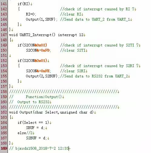

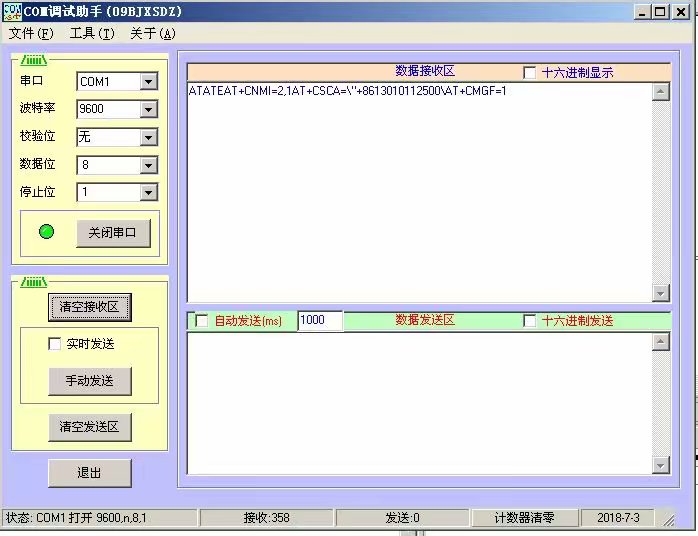

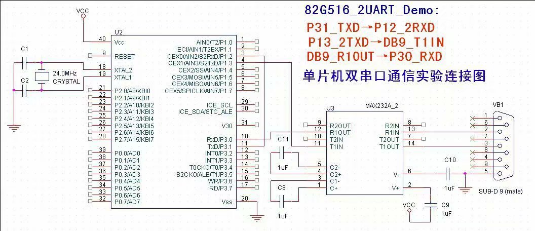

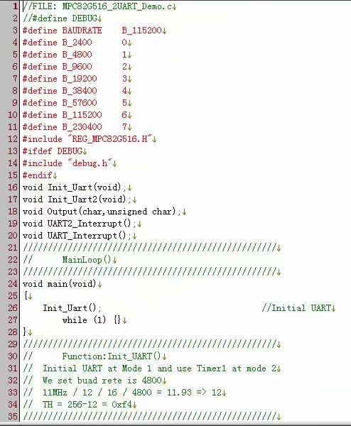

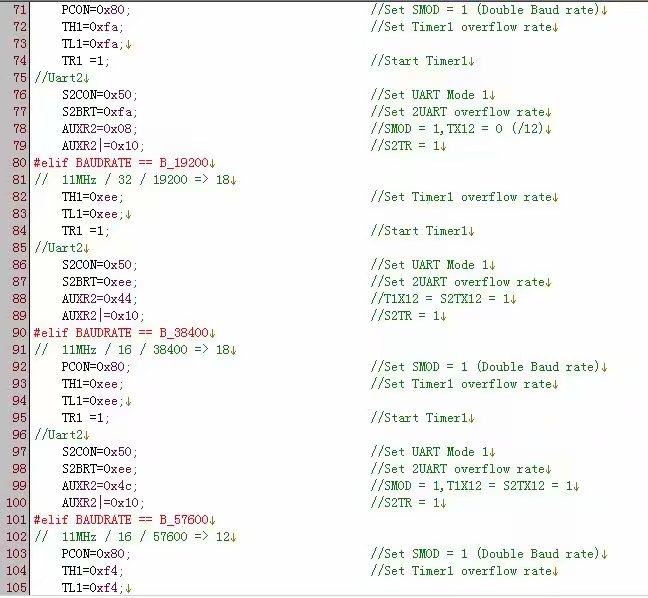

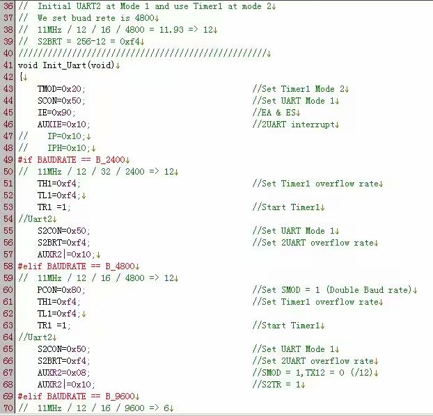

单片机的232通信,被无数人无数场合地应用!而一个单片机同时具有2对232接口,则是更加方便强大!例如:当单片机与某个外部装置通信时,我们不知道外部装置发回了什么,此时,利用第二组232口,把希望知道的内容发到电脑去!就会一清二楚。MPC82G516是有二组232口的单片机,STC等新型51系列中,甚至有多达4组及以上232口的型号,实在是太好用了!利用手头上的82G516,原理图,PCB图,实验代码,都有了!就等PCB板加工回来,便可试它一把!有朋友提问,为什么要使用双串口? 就是因为在调试单片机收发短信此类项目时,SIM电话卡已经和单片机使用了一个串口,我们自己看不到它们之间的通信内容,如此,就需要第二个串口往 PC 机发送它们的通信内容,于是就方便查看了! --- 仅供参考!
