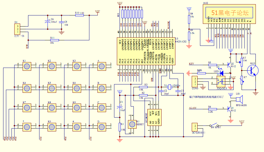

单片机红外遥控密码锁原理图与程序源码
单片机的密码锁设计程序带红外遥控功能的
电路原理图如下:

ID:104477 发表于 2018-7-18 14:25 来自触屏版 | 只看该作者
根本没有红外的事,程序没有红外脚的定义,没有红外功能,浪费黑币,
ID:104477 发表于 2018-7-21 09:54 来自触屏版 | 只看该作者
程序没有红外的接入点,红外不起作用,浪费黑币
ID:251357 发表于 2018-9-26 09:57 | 只看该作者
看了评论竟然没有用红外啊,遗憾
ID:244988 发表于 2019-3-22 16:15 | 只看该作者
不对吧,我到手的程序能用红外但是矩阵没效果

ID:703396 发表于 2020-3-6 11:43 | 只看该作者
红外不是定义在INT1管脚吗,用中断去做了吗
ID:659768 发表于 2020-4-13 23:09 | 只看该作者
这个能吧红外改到INT0口吗 我开发版的红外在INT0上   初学者感觉有点看不懂中断定义
