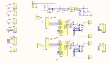

3、电机驱动模块的论证与选择
方案一:双L298驱动模块
L298采用SMT工艺稳定性高,采用高质量铝电解电容,使电路稳定工作。可以直接驱动两路3-16V直流电机,并提供了5V输出接口(输入最低只要6V),可以给5V单片机电路系统供电(低纹波系数),支持3.3V MCU ARM控制,可以方便的控制直流电机速度和方向,也可以控制2相步进电机,5线4相步进电机。
双L298驱动原理图

L298驱动能力有限,芯片内阻很大,负载稍大发热严重,利用率非常低,但用于驱动智能小车的电机足够了,价格合适,经济实惠。BTS7960驱动能力大(相对l298而言),但此芯片英飞凌已经停产,市面是大多是翻新货,品质良莠不齐,且价格高,综上所述,选择方案一
