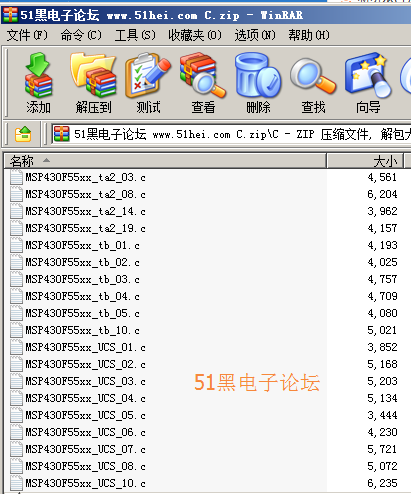

全部资料51hei下载地址:
C.zip (233.55 KB, 下载次数: 28)
