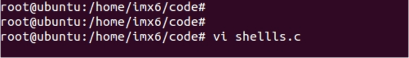

如下图所示,使用命令“vi shellls.c”打开“shellls.c”文件。

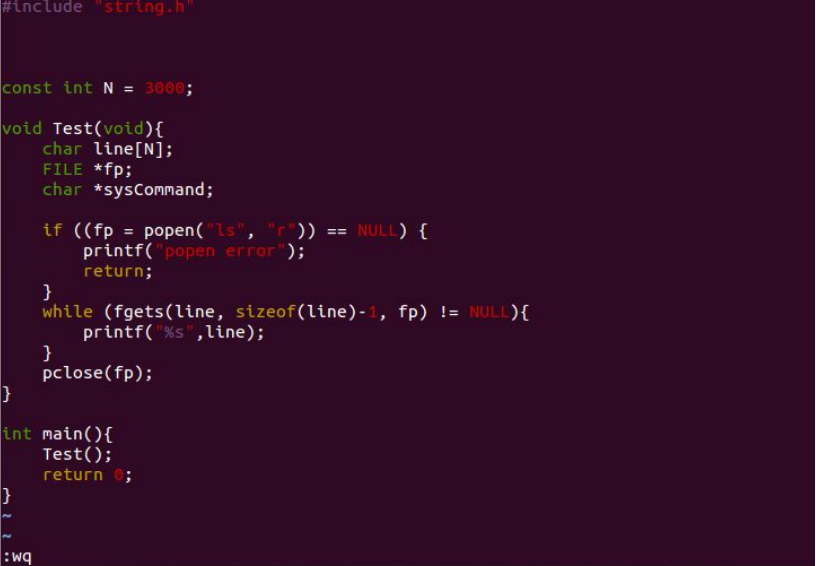

如下图所示,我们可以将命令修改到第 17 行“popen”函数中,这里以“ls”命令为
例,保存退出。

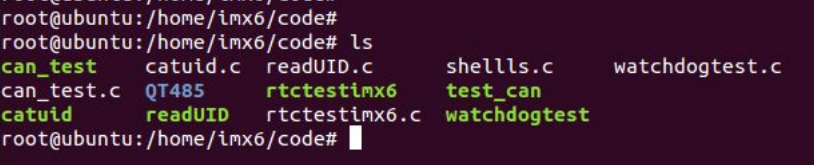

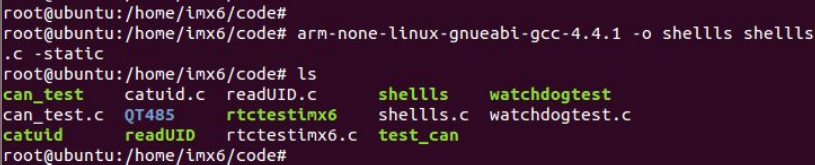

如下图所示,使用命令“arm-none-linux-gnueabi-gcc-4.4.1 -o shellls shellls.c -
static”编译 shellls.c,如下图所示,使用命令“ls”可以看到生成了 shellls 可执行文件。

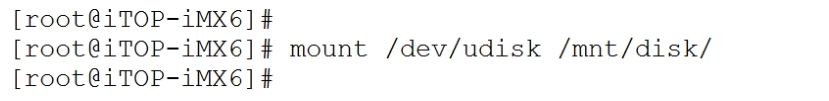

将“shellls”拷贝到 U 盘目录下,然后启动开发板,插入 U 盘,参考 i-MX6 开发板使用
手册第十一章 11.3.3.1 ,使用命令“mount /dev/udisk /mnu/disk”挂载 U 盘,如下图所
示:

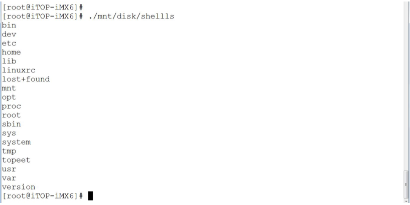

如下图所示,我们在任意目录下(以根目录为例)使用命令“./mnt/disk/shellls”即可
查看到当前目录所包含的文件。
