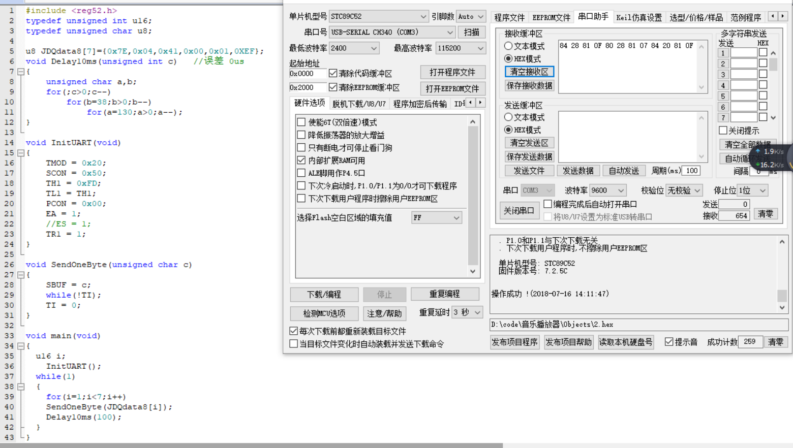

我通过52单片机串口发送数据0x7E,0x04,0x41,0x00,0x01,0xEF后接收缓冲区第一次显示 80 28 81 07 ,第二次显示84 28 81 0F,第三次显示80 28 81 07(因为我是隔一段时间发送一次,但是为什么显示的会不一样,而且每次都不同),但是我用串口助手直接发送 7E,04,41,00,01,EF,接收缓冲区中显示AA 02 41 EF,因为我这个是要发给一个音乐播放模块,直接用串口助手发,可以播放音乐,但是在代码里面写发送的数据却不能播放音乐,请问是为什么

晶振是多少的?波特率误差大吗?

晶振11.0592,波特率误差应该不大

首先你JDQdata8数组你定义大小为7,但是你初始化的只有6个,JDQdata8[6] 可能系统随机定义
ID:373922 发表于 2018-7-18 11:16 | 只看该作者
其次for循环i应该从0开始加,不然你永远打印不了JDQdata8[0]
ID:373922 发表于 2018-7-18 11:17 | 只看该作者
你这个应该就是波特率的问题,波特率配置
