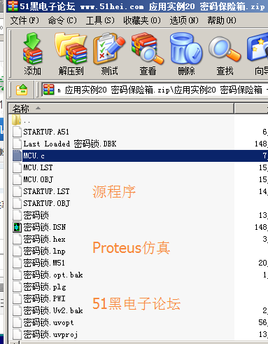

所有资料51hei提供下载:
应用实例20 密码保险箱.zip (94.61 KB, 下载次数: 23)
