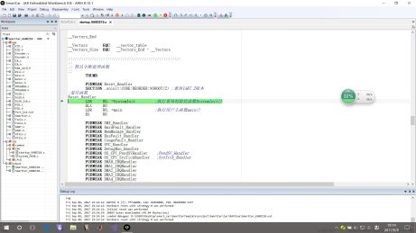

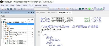

eww 是 Embedded Workbench Workspace 的英文缩写。例如,SmartCar.eww 就是一个工作空间,工作空间基本等同于一个项目,在 SmartCar.eww 中包含 了与本次比赛有关的头文件和源文件。使用工作空间能方便我们管理这些数目 庞大的文件,如图1。

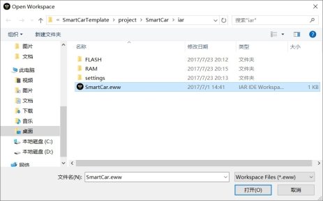

1.2.2  打开 eww文件

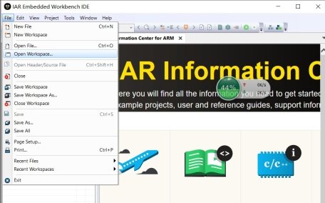

打开 IAR,点击左上角 file » Open Workspace, 如图2所示,弹出文件选择对 话框,选择自己的 SmartCar 解压路径,向下找到.../project/SmartCar/iar/Smartcar.eww,选中后打开,如图3所示。

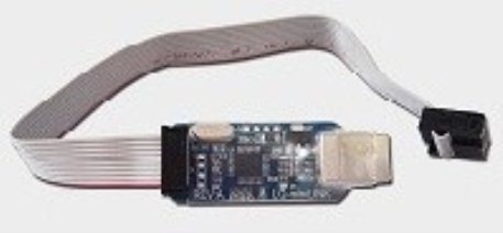

Figure 4: LQ-miniLINK
图4为本次比赛提供的仿真器。JTAG(JointTestActionGroup,联合测试行 动组) 是一种国际标准测试协议 (IEEE1149.1 兼容)。K60 的处理器是 ARM-CortexM4,调试 ARM,就要遵循 ARM 的调试接口协议,JTAG 就是其中的一 种。
J-Link 是 SEGGER 公司为支持仿真 ARM 内核芯片推出的 JTAG 仿真器。 J-link 直接接收来自调试命令,进行 RDI->JTAG 协议的转换,然后与 K60 通信,这样烧写和调试速度都要快些。

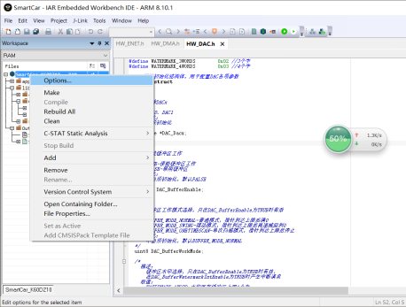

1.3.3  设置 eww属性
Figure 7: 设置属性

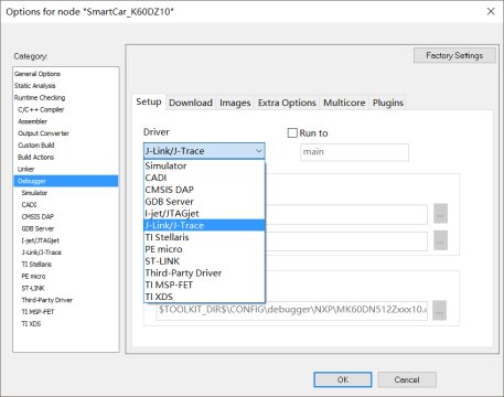

打开 eww 文件,如图7,单击选中 SmartCar..., 右键,选择 option, 弹出
options 对话框。单击 Debugger,在 Setup 下的 Driver 选择 J-Link/J-Trace, 右下角 ok 确定,如图8所示。默认情况下,SmartCar.eww 已经将这些设置好了,不需要另外设置。保险起见,可以检测以下。
Figure 8: options1

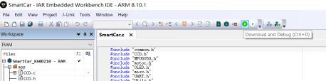

将 k60 通过 mini link 连接到电脑 USB,并且设置好属性后,只需要点击
工具栏的 Download and Debug 按钮,程序就将自动烧写到 k60 中,如图9所 示。烧写完成后,弹出界面如图10所示。
Figure 10: 烧写完成
