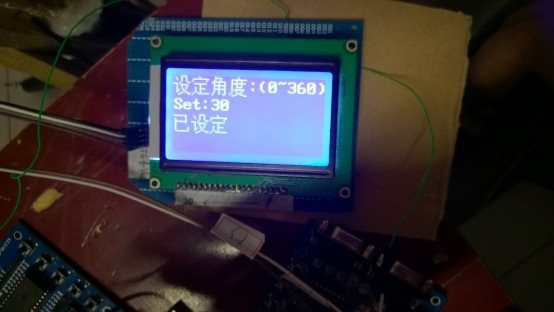

方案二:采用12864液晶。该种液晶微功耗、显示信息量大、字迹清晰、美观、视觉舒适;适合进行菜单显示,使整个控制系统更加人性化。另外,其可在串行口模式下工作,工作时仅需引出两根数据线和两根电源线,更加节省I/O口。
考虑到以上信息、并结合了本系统的特点,最终本系统以12684液晶作为显示单元。

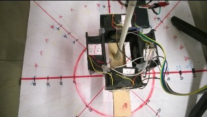

选择好各模块合适的方案后,系统整体控制方案的设计就相当重要了。首先是系统结构设计,如图2所示是系统的机械结构。
图2 系统结构模型                                                                                      图3 风机摆放位置
值得注意的是③风机的摆放位置,为便于设计分析,风机应摆放为十字型如图3所示。

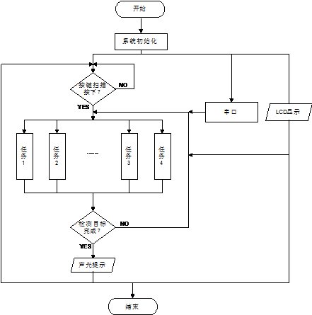

A.主程序流程图如8所示:
图8  程序流程图
B关键算法的程序实现
在任务一和二中,采用了开环控制,这里不再给出其实现程序。在其他基础任务和发挥部分,用到了PID控制方法,其实现代码见附录三。

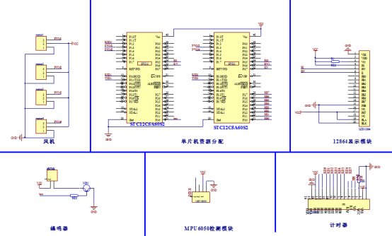

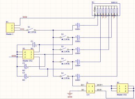

附录1:电路原理图
1.1单片机资源分配
1.2电源转接板原理图

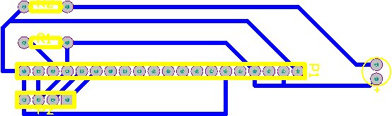

附录2:部分PCB设计图
注:由于条件限制,所画板子为单层板;且由于设备原因,布线很粗,图中出现了警告,但并不影响正常使用。
2.1电源转接板PCB
2.2 显示模块LCD12864转接

4.1系统外观
4.2 风机排布

4.4
工作中的菜单显示模块
