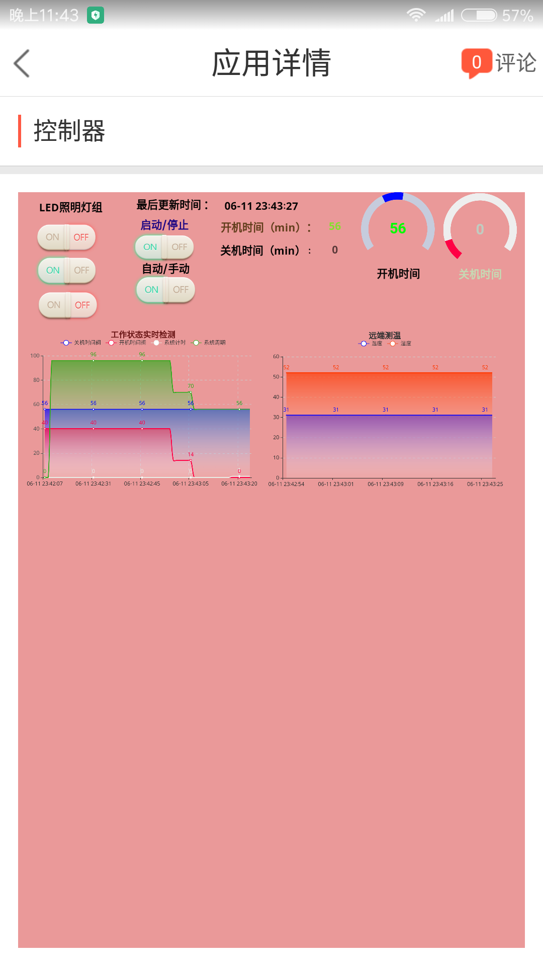

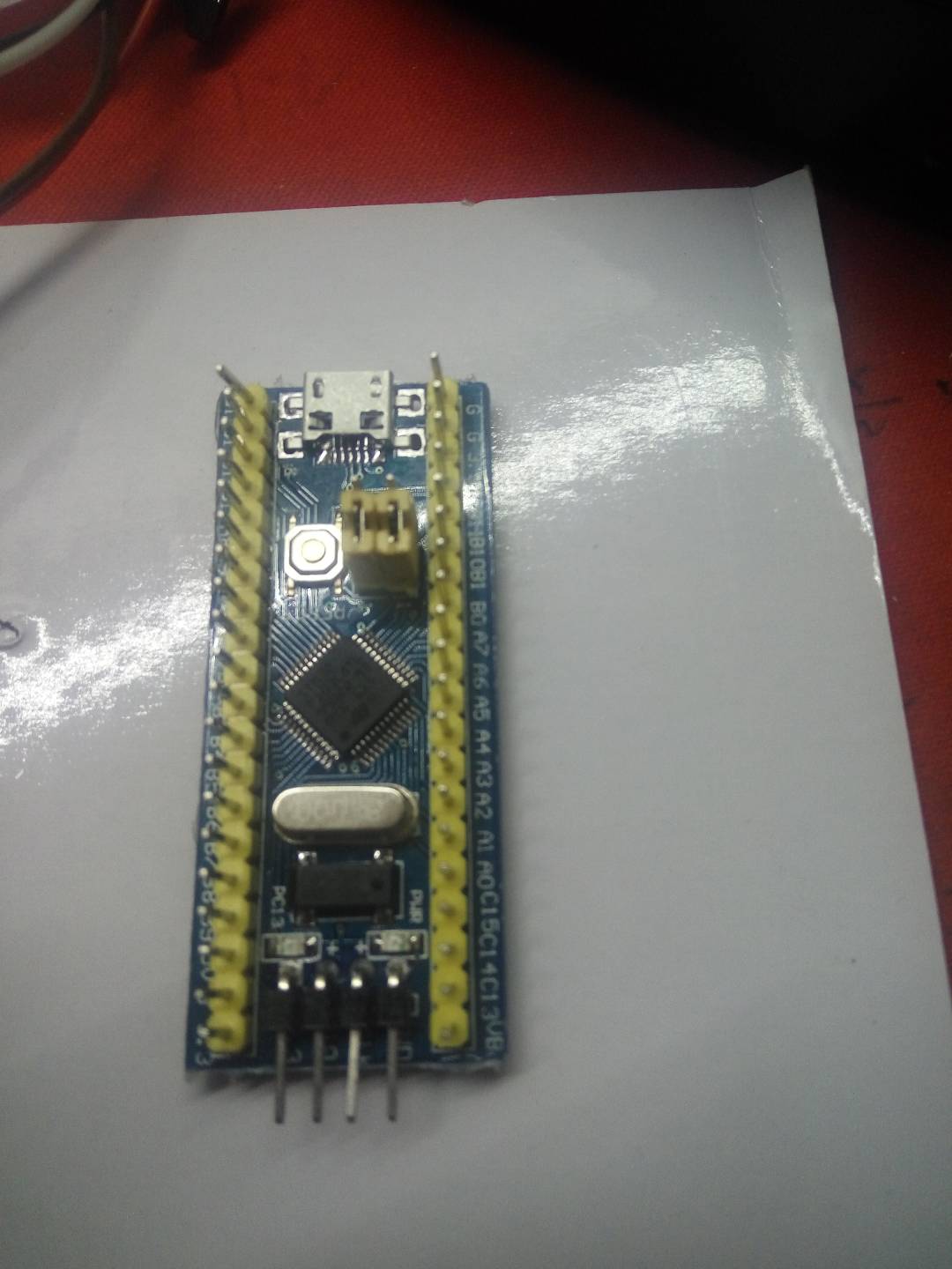

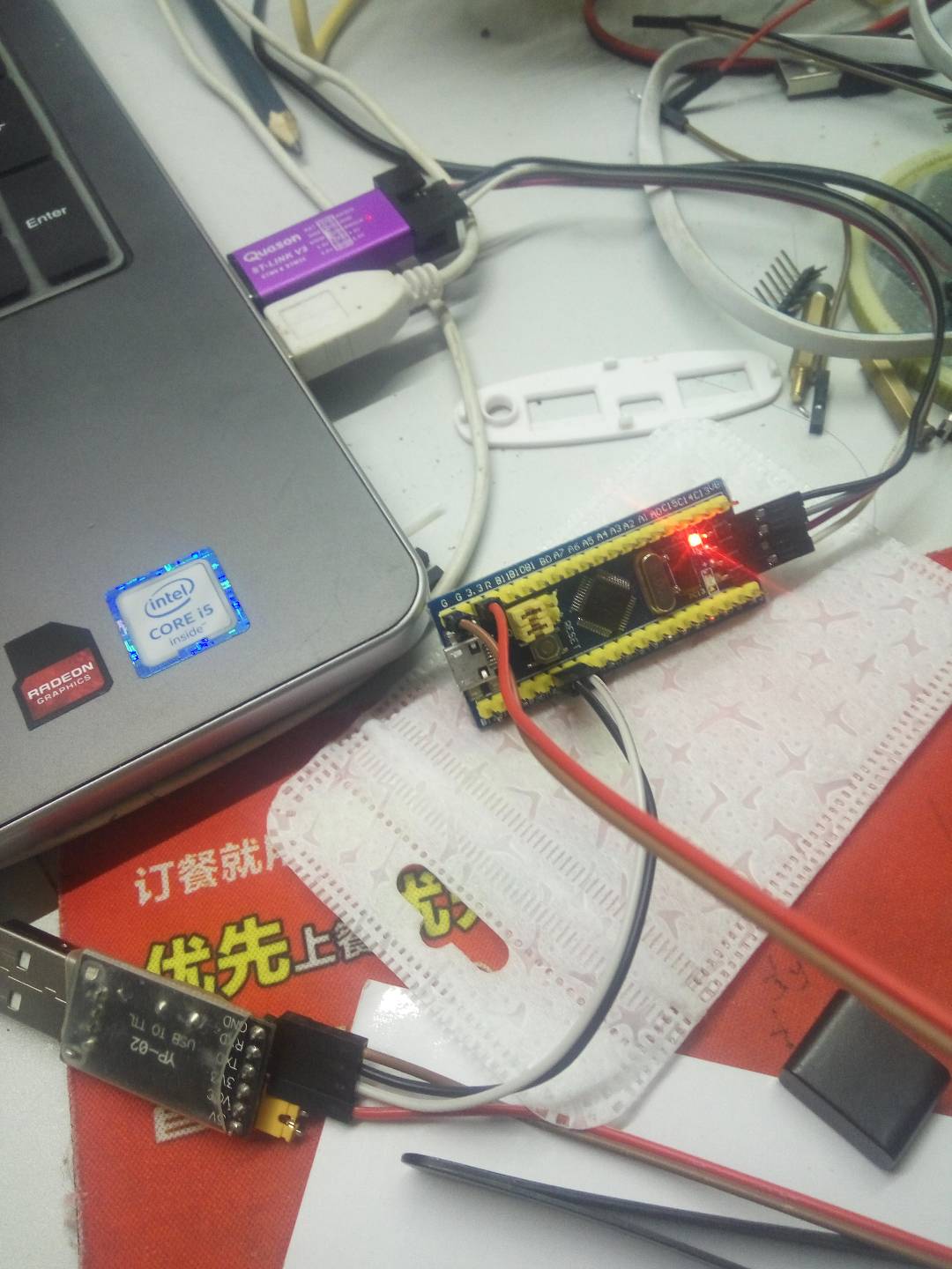

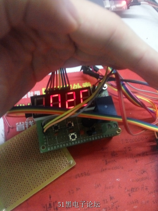

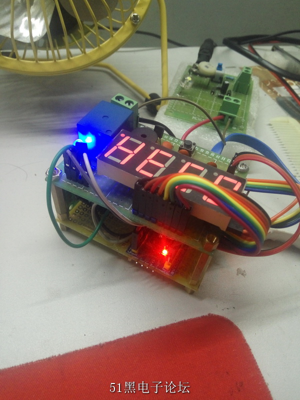

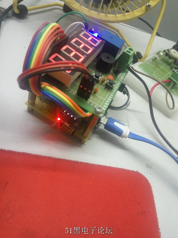

主要是基于cortex——M3 stm32f103c8t6芯片的物联网 智能热水循环泵【大二学生,不喜勿喷,大神路过求指点】为啥每次都做热水循环系统,因为此次分享,主要是为了升级去年基于51单片机以及2272模块的无线温控时控系统,51系统在工作的3个月内,参与测试的用户反应,温控对于热水泵的运行效果有些鸡肋,热水泵出水口的温度过高,18B20单测点不能科学的反映室内温度,增加测温点显然对于个体用户来说成本过大,布线麻烦(18B20走线越长,信号越弱)。齐次,2272超再生传输距离太短,虽然第二次升级改用超外差模块传输,但是距离也没改善多少,穿墙效果太差。后续有考虑到用CC1000,穿墙王,lora,等进行改善,但成本大,功耗大,而且需要成对模组,单独控制电路。果断放弃了。 此次用8266WIFI模块,将控制器的数据打包发送到云服务器,再由云服务器下发到手机,通过手机进行控制。 用到的材料:5*7的洞洞板
2f0bc2569755a21baab899f3f17f537c.jpg 6c5d2e536f93672aadc070ef50e8b37e.jpg 0458a8242ef747542ac2ca4bc4ee3bab.jpg 5f47b7cde13a33be5181fe02c4090984.jpg

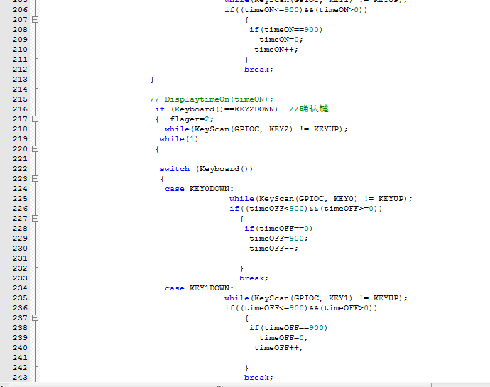

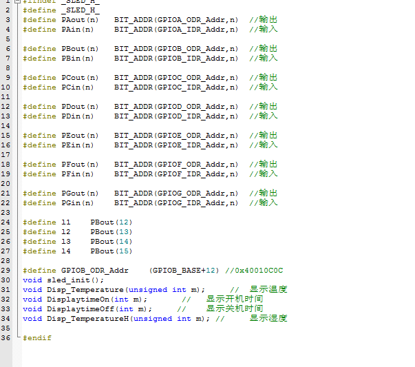

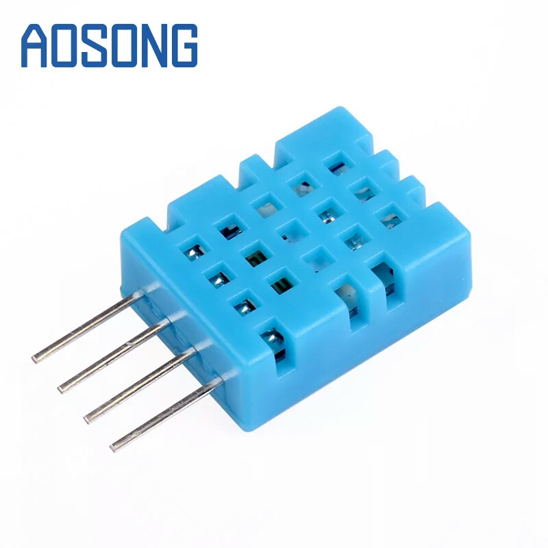

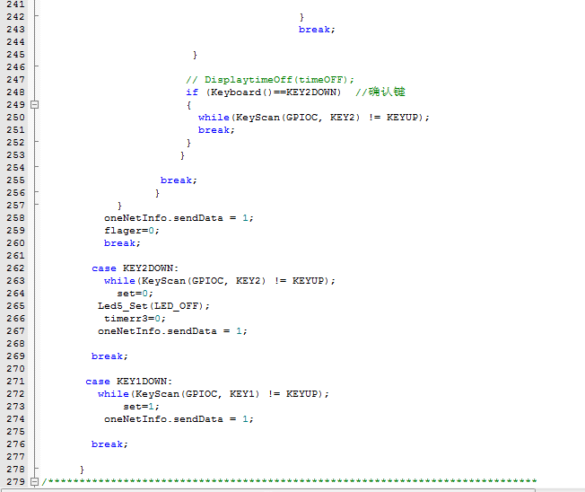

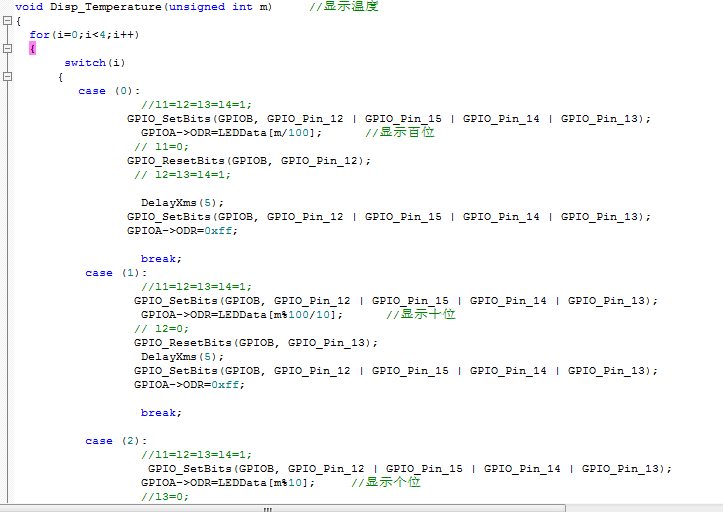

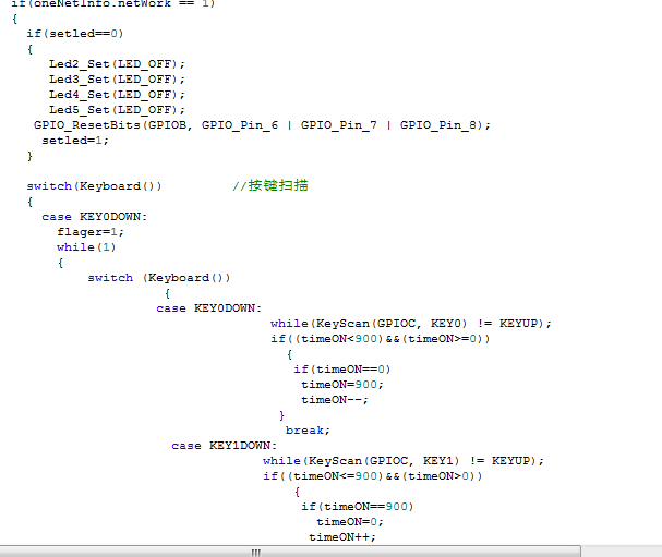

添加数码管驱动功能,dth11测温功能,按键功能(发现麒麟1.2版本的按键程序存在问题,并不能满足需求。自己改进了下)
GPIO接口根据自己硬件修改下后,就是主要改这个函数了,不知到源码是怎么实现单击,双击,和长按的。可能我下载到假源码了。这是我修改后的。其实就是把else语句去掉,还有无用的标志位。如果不去掉else内容  程序会在下面的按键功能函数里死掉
