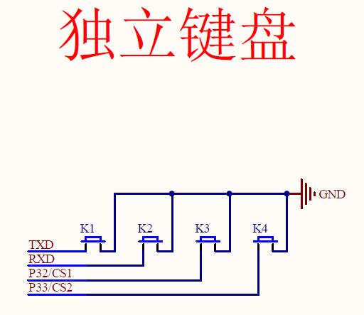

ID:164602 发表于 2018-7-20 08:38 | 只看该作者
有有有,我有啊。
不过,这个程序就是在本站获得的,原理图就是我买的板子的那么几个部分,可以再分享给你。
程序是这样的:

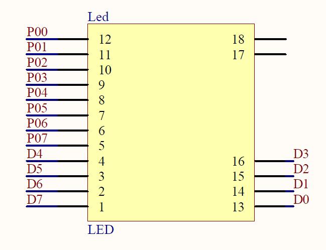

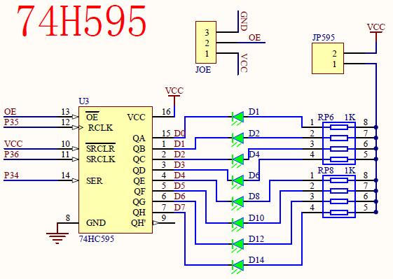

相关的电路原理图是这样的:
程序、硬件是经过运行检验过的。

ID:345750 发表于 2018-7-20 10:31 | 只看该作者
HC6800-ES-V2.0 发表于 2018-7-20 08:38
有有有,我有啊。
不过,这个程序就是在本站获得的,原理图就是我买的板子的那么几个部分,可以再分享给你 ...
没有完整的原理图吗?那个JOE和JP 是什么啊?还有就是点阵你使用的是共阳还是共阴啊?
